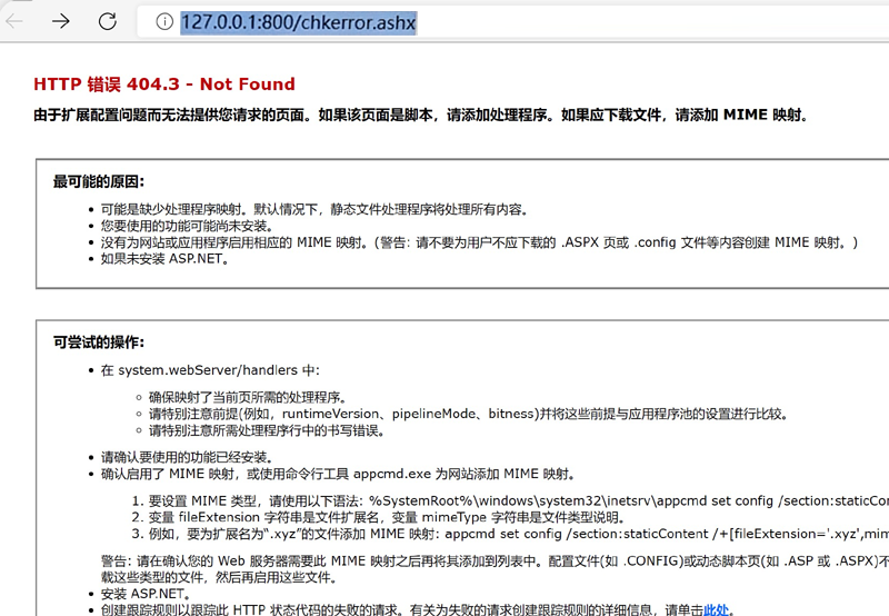

错误一:
如果出现“HTTP 错误 404.3 - Not Found”提示,这个错误是安装时没有严格按照教程勾选必要项目配置IIS造成的,导致没有开启aspx.net网页支持,需要重新安装配置IIS管理器:
IIS安装配置参考教程:

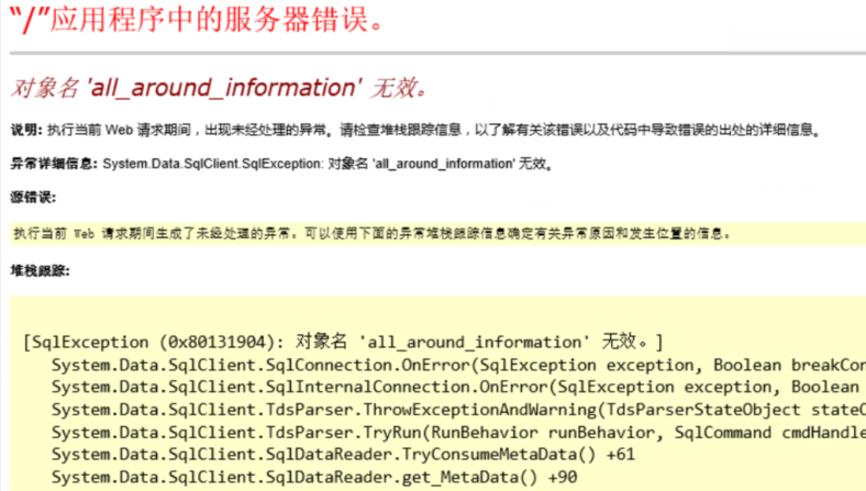

如果新安装点晴OA系统时出现以下错误界面(对象名all_around_information无效):

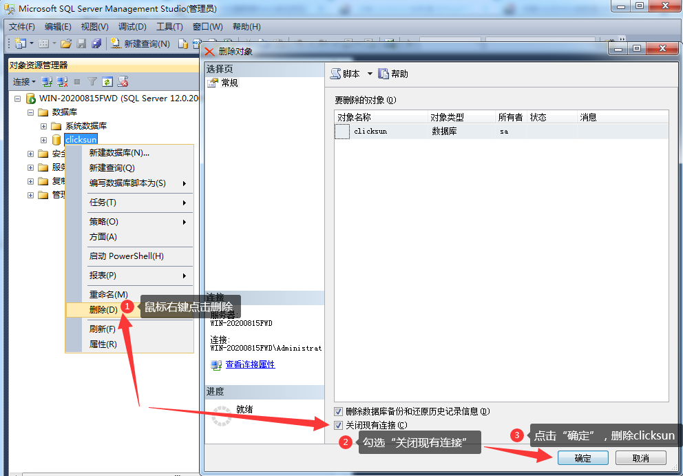

则说明当前数据库文件有问题,进入Microsoft SQL Server Management Studio(SQL Server管理器),找到数据库clicksun,删除掉:
然后在点晴MIS安装程序中重新下载点晴OA数据库文件,解压后放到D:\ClickSun_DB下,重新安装即可:

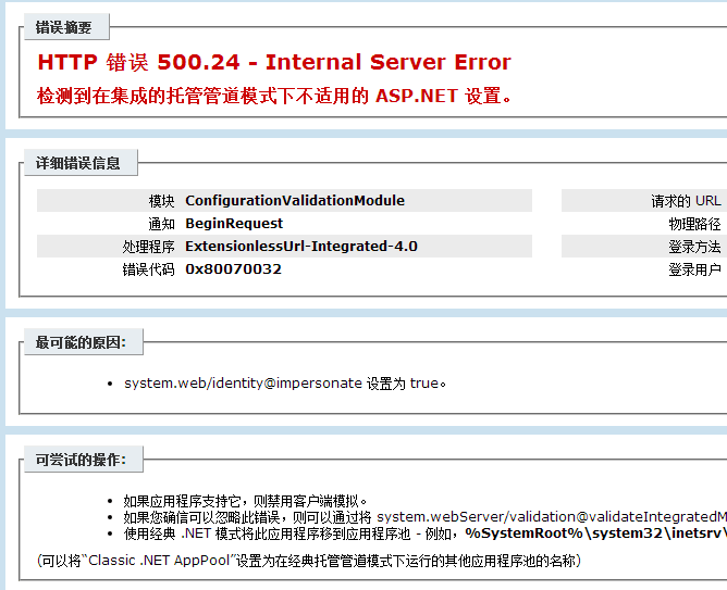

  注意,如果使用单位的OA服务器是先安装IIS、后升级的.NET Framework,那么上述位置的“托管管道模式”设置为“集成”模式的话,可能会报下图中各种错误,按照教程设置一下即可恢复正常:

  注意,采用集成模式的话,也有可能会报下图错误,按照教程设置一下即可恢复正常:

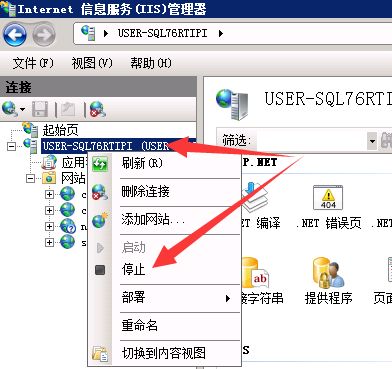

停止OA服务器上的IIS服务(不停止IIS服务将可能导致文件覆盖升级失败):

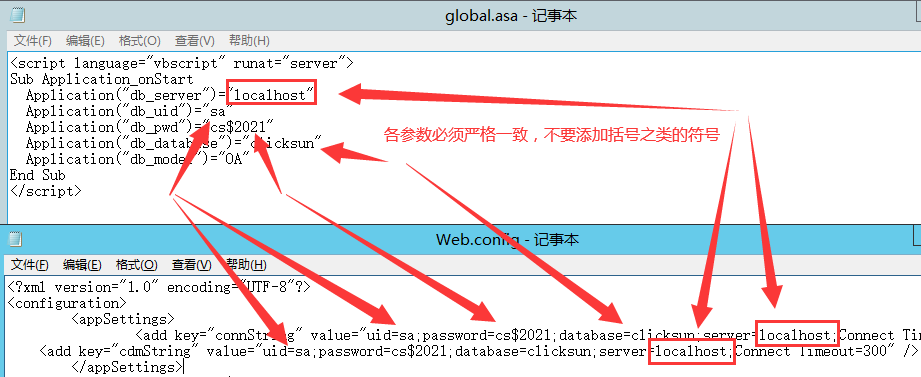

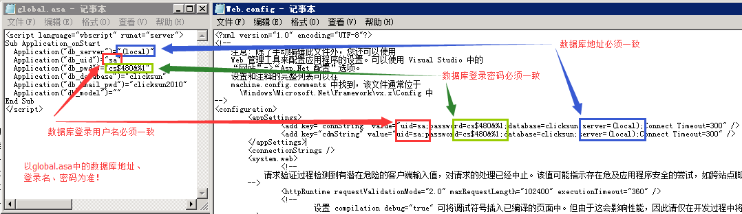

然后检查OA服务器上点晴OA安装目录下IIS配置文件Web.config 中的数据库访问用户名及密码与配置文件:global.asa 中的是否一致,这两个配置文件都在点晴OA的安装目录下,正常情况下一定在:D:\clicksun\ 下面,不在其他位置:
这两个文件都是纯文本文件,用记事本打开即可进行编辑维护,要确保 Web.config 中的数据库访问用户名及密码与 global.asa 中的一致。
特别说明:
此位置设置数据库连接实例名要注意,如果使用local,是要带括号的,应该用:(local);如果使用localhost,是不需要带括号的,就是:localhost,切勿使用:(localhost),否则会导致数据库无法连接成功。

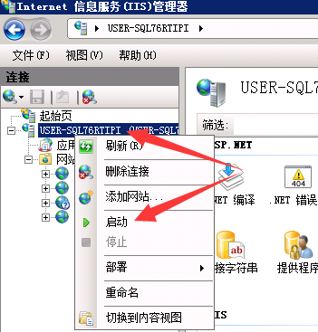

升级完毕并更改web.config中的数据库连接配置后,重新开启OA服务器上的IIS服务
