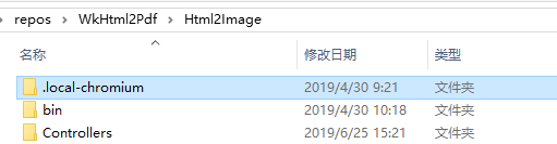

程序会判断本地环境有没有可用的Chromium,如果没有的话会自动下载一个默认版本的Chromium,这个过程可能会有点长,下载成功后会在项目根目录多一个这样的文件夹:
和前面说的一样,如果本地已经下载过Chromium,可以通过LaunchOptions的executablePath字段指定一个目录。
目前PuppeteerSharp在网上的资料还不是很多,但是得益于它与Puppeteer高度完整和相似的API,Puppeteer的文档对它基本都能适用。
