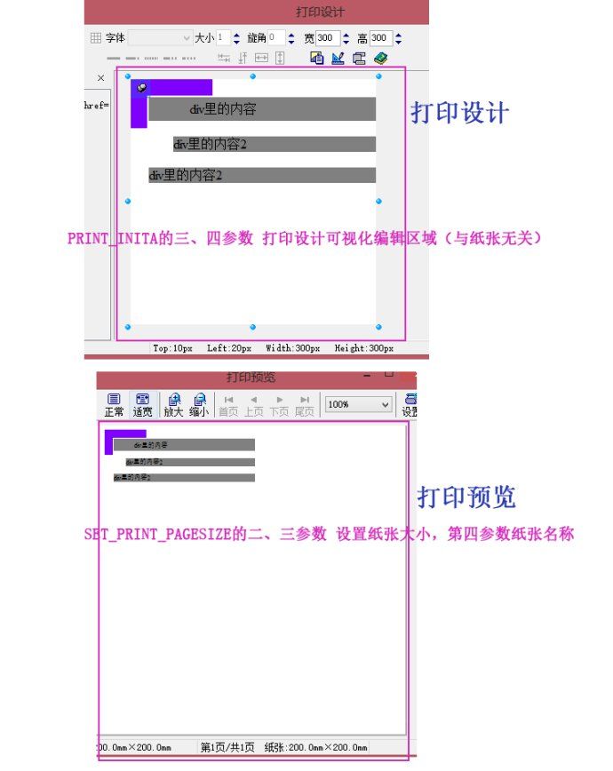

PRINT_INITA的三、四参数与纸张无关,这个只是设置打印设计可视化编辑区域的,PRINT_INITA的三、四参数 打印设计可视化编辑区域(与纸张无关)
SET_PRINT_PAGESIZE的二、三参数 设置自定义纸张大小,第四参数纸张名称。
