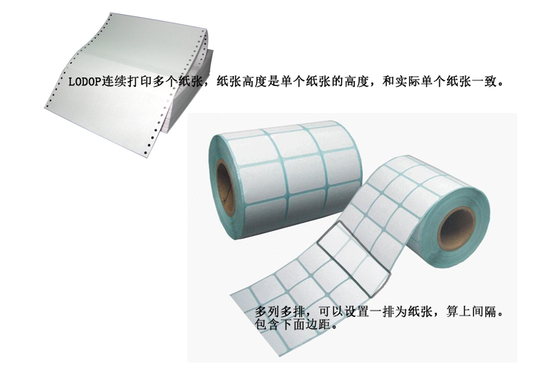

连续的纸张,有时有会被误解为没有高度,高度自适应,其实不是,这属于纸张连续打印,纸张高度和实际单个纸张高度相同。
纸张高度自适应适用于没有高度的那种小票打印(卷纸没有纸张分界线),不是这种连续纸张。关于图中左侧这种纸张,除了有人把该种纸张误认为没有高度之外,还有客户想要单独设置小张,避免浪费,可查看本博客相关博文:Lodop扁宽横向241mm*93mm这种怪异的纸张如何设置
连续打印纸张高度一定要准确设置,否则打多了会偏移,可查看本博客另一篇博文:Lodop连续打印内容逐渐偏移怎么办
有些标签打印机,不只是连续单个纸张,可能标签有两列三列等,连续打印多行多列,这种情况下,不是把纸张设置成一张标签纸的高度,可以设置一排为一张纸,间隔也算上。
把两张标签和间隔都看做一张纸,需要打印的内容只要在实际纸张上就行,有的打印机可能自己算间隔,需要实际测试一下。

(本文插图的第一个纸张)
是类似这种纸张吧,这种也是需要设置纸张高度的,不是小票那种整体的纸张。
打印机纸张有最大高度限制。
