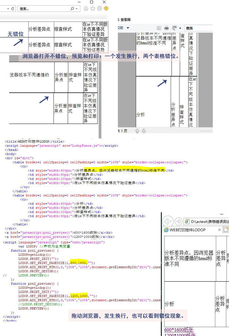

代码图示2:浏览器页面不错位,LODOP预览发生错位。(虽然两个表格样式一样,但是其中一个由于总宽度缩小导致了换行,两个表格发生错位)

图示:
该问题也是 css样式问题,需要排查样式,用不受容器影响的样式,或根据纸张大小,设定对应的样式,而不是浏览器的大小。此外,出现其他样式问题时,也可用删减样式,做小例子等方式排查,个人是(排查方法:)先删减排查,把能这个问题以最简单的形式摘取处理,然后做例子对比,找到原因。因为听说样式一模一样,ie打开也正常,但lodop打印发生错位,比较奇怪,要了例子来试试,排查了一下,这种样式确实有这个现象。
进一步测试发现,当table表格加宽度为100%的时候,实际设置的单元格宽度是无效的,表格抵达了浏览器右侧布满状态。
当去掉table的百分之百宽后,table本身不设置宽度,单元格每个设置了宽度,宽度是有效的,但是如果把浏览器窗口拖小,还是能发现错位现象。
所以最好的保证table绝对不会变形的方法,就是给table标签本身设置固定的宽度,标签里每个单元格设置固定的宽度,这样的样式绝对不会变形,即使拖动浏览器,table也会保持原来的宽度,单元格保持原来的宽度。
