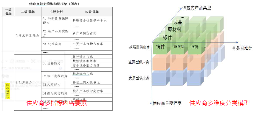

供应商综合能力评价的方法、维度、评估模型
1.如何评价供应商:
评价方法:
1) 定性分析法(根据以往的经验和资料进行专家判断)
2) 定量分析法(采用定量计算的方法来进行考评,如成本分析、调查法、现场打分评比等需要系统完整的数据)
3) 定性与定量结合法(部分指标是定性另一部分是定量指标,更为准确、全面)

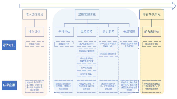

2.供应商综合能力评估模型
☑ 针对不同供应商分类、定位以及各个供应商所处的不同阶段的复杂现实,是否有系统性、综合性、直观反应供应商能力的评价工具对供应商的“选、控、评、育”全生命周期进行评估管理呢?
☑  对供应商的“选、控、评、育”评估时机和结果应用

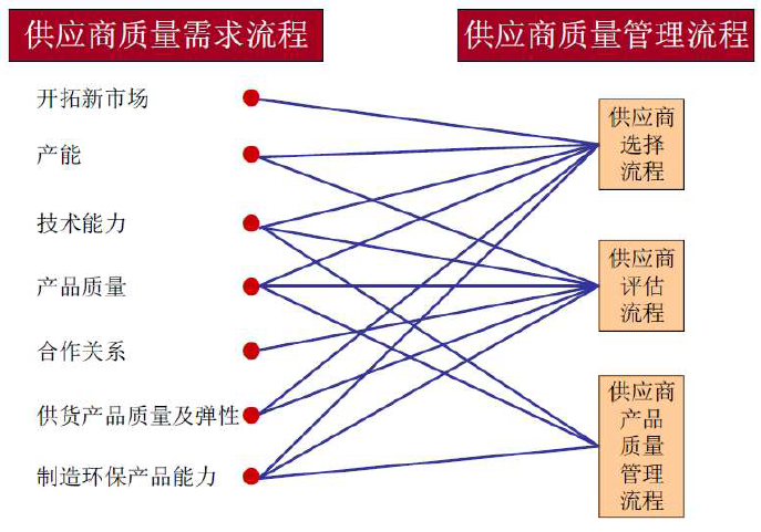

☑ 首先对供应商管理流程的关键要素进行分类辨识
3.常用供应商综合能力指标
1.品质保障
品质是供应商考评的最重要的因素,在开始一段时间内,主要加强对产品质量的检查,定量描述。品质的好坏可以用质量合格率、平均合格率、批退率及来料免检率等来描述
