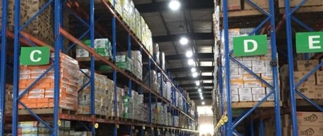

库位编码规则:库位号的生成规则(建议):(库区号)+通道号+货架排号+货架层高+货位号。
