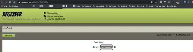

对于前端工程师来说,正则表达式也许是javascript语言中最晦涩难懂的,但是也往往是最简洁的。工作中遇到的很多问题,诸如搜索、查找、高亮关键字等,都可以使用正则轻松解决,所以有句话说的好:
正则用的好,加班远离我。
今天笔者就复盘一下javascript正则表达式的一些使用技巧和高级API,并通过几个实际的案例,来展现正则表达式的魅力。如果大家觉得正则表达式理解起来很麻烦,也可以使用如下在线网站,只需要输入你的正则表达式,它就能以图形的方式将你的正则展示出来:

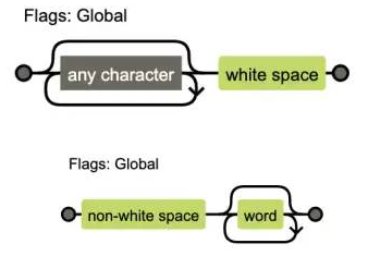

空白字符/非空白字符匹配\s\S
\s:匹配一个空白字符,包括空格、制表符、换页符和换行符。
\S:匹配一个非空白字符
案例:
let str = 'xuxi is'
let reg1 = /.*\s/g
let reg2 = /\S\w*/g
reg1.exec(str)  //[xuxi](1)
reg2.exec(str)  //[xuxi](2)
解释:(1)和(2)中执行之后都将匹配xuxi,一个是空白字符之前的匹配,一个是非空白字符的匹配。
