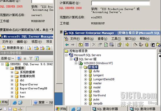

本人的实现环境介绍:
方法一: 使用分离与附加 该方法适合于将SQL Server 2000中的数据转换到SQL Server2005 ,但反之不行。
例如:现在将SQL SERVER2000中的DUFEI数据库通过分离与附加的方法导入到SQL   SERVER 2005中:

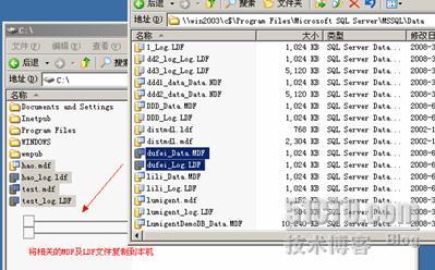

步骤2:将分离再来的MDF及LDF文件复制到 2005机器上:
步骤3:在2005机器上执行以下命令:将复制的文件附加到数据库中即可:

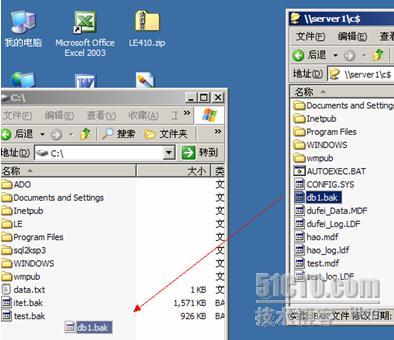

步骤2:将备份文件复制到 SQL 2005的机器上:将生成的DB1.BAK复制到对方机器上:

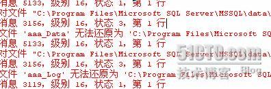

   但如果是将2005中的数据使用此方法导到2000则会报错:
为备份或还原操作指定的设备太多;只允许指定 64 个设备。
服务器: 消息 3013,级别 16,状态 1,行 1
RESTORE DATABASE 操作异常终止。
所以两种方法都不能实现将SQL SERVER 2005的数据导到 SQL SERVER 2000中,除非使用下面的两种方法:

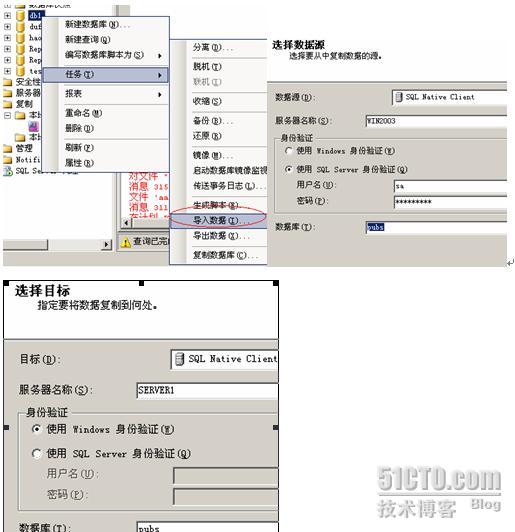

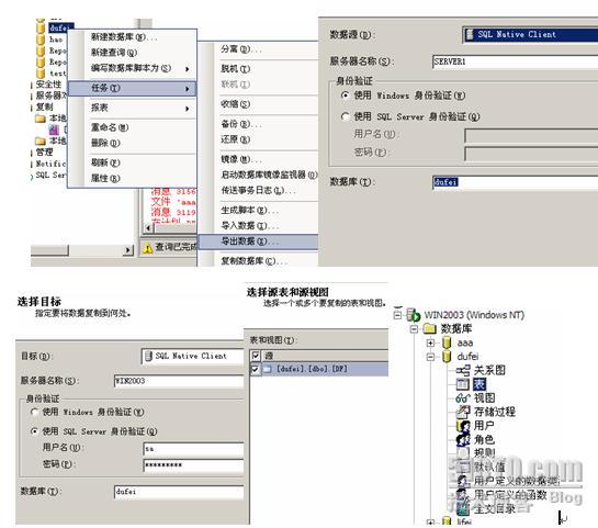

方法三:导入导出:
          实例:将 2005中的数据库DUFEI导出到SQL 2000中

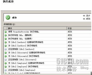

步骤1:
成功!

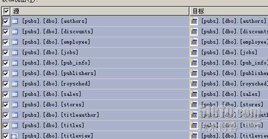

反之从 SQL2000导到SQL 2005也是一样的:例如将PUBS导到2005中
方法四:使用脚本: 但我个人不推荐使用此方法,因为在此过程中依然要使用数据的导入/导出来转换数据,也就是说使用脚本不能让记录也一起导入到对方的数据库中,仍然要借助其他方法!如果数据库中对象较多,如触发器,存储过程等,可以考虑使用脚本和数据的导入\导出相结合.
