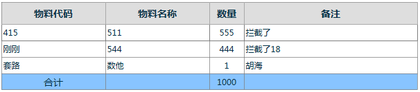

以上情况不是所有电脑都如此,有些电脑可以正常显示行输入控件内容,有些电脑无法显示,用谷歌浏览器访问时没有问题,实际内容如下:

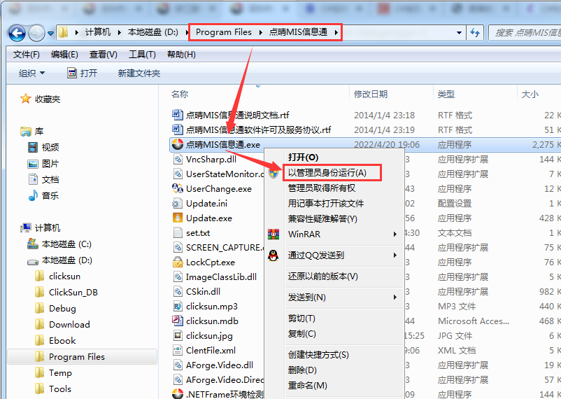

2、以管理员身份运行点晴MIS信息通PC客户端主程序:

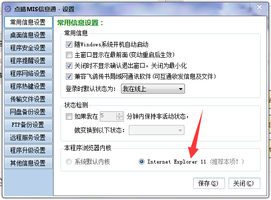

然后在点晴MIS信息通PC客户端中,找到设置页面打开:
务必勾选上面的“Internet Explorer 11”,设置后,退出程序,重新登录,应该就可以正常看到行输入控件的内容了。
