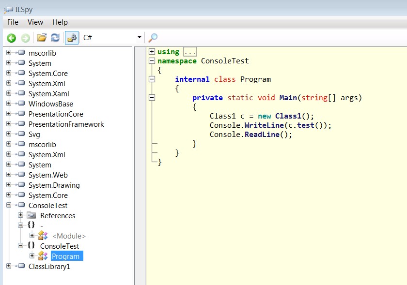

编译后,用ILSpy打开ConsoleTest.exe,毋庸置疑,可以看到源码,如下图:

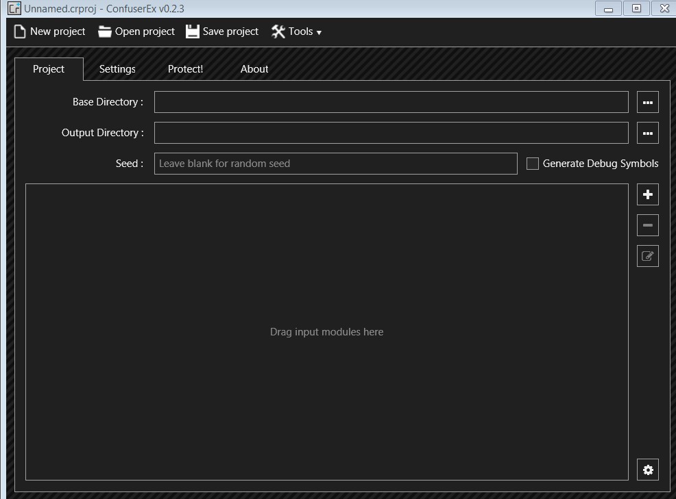

下载ConfuserEx后解压,打开ConfuserEx.exe,如下图:
4、看到提示“Drag input modules here”了吧?
那就把刚才的ConsoleTest.exe托进来吧,如下图:

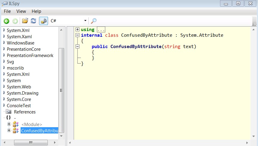

6、点击Protest!->Protect! ,提示导出成功(Confused目录下):
7,用ILspy打开...\Confused下的ConsoleTest.exe,看看源码:
方法是空的,把ConsoleTest.exe依赖的 ClassLibrary1.dll 拷贝到Confused目录下,点击运行ConsoleTest.exe,输出正确结果。

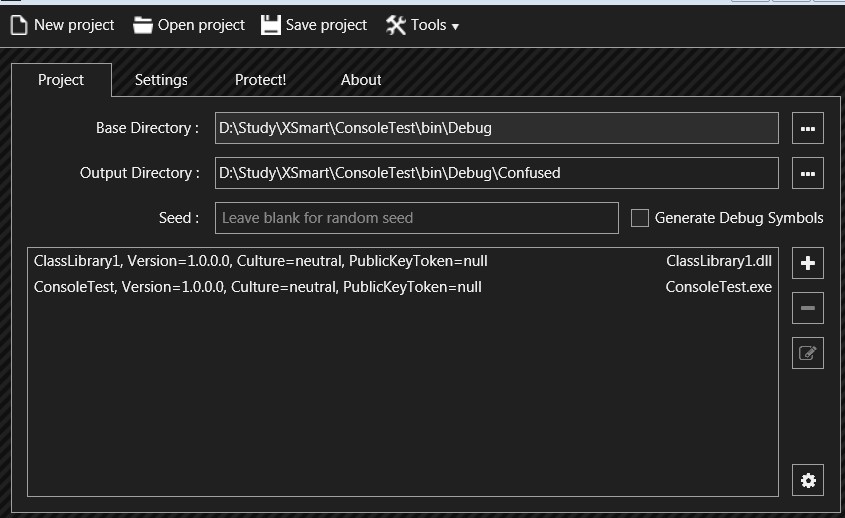

是不是没有exe文件呢? 我们把ConsoleTest.exe也放进来和ClassLibrary1.dll一起混淆,看看。
9、根据前面的方式,我把ConsoleTest.exe、ClassLibrary1.dll都拖放进ConfuserEx一起混淆,如下图:
提示成功。
10、可是我们再次打开...\Confused,发现只有混淆过的ConsoleTest.exe文件,ClassLibrary1.dll跑哪去了?是不是不能混淆dll文件呢?

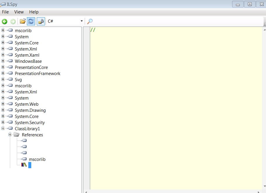

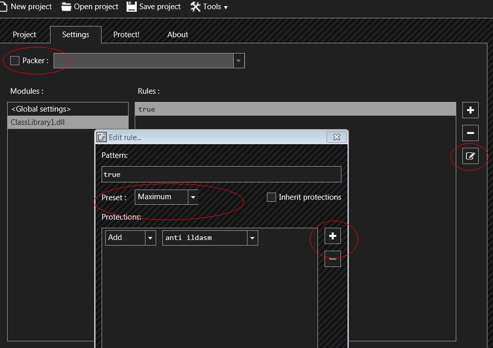

附加:由于中午没找到单独混淆dll的方法,这里再附加上如何单独混淆dll。
根据第8步,我们发现按照exe的方式混淆dll时报错了,原来应该按如下步骤:
将dll拖入ConfuserEx后,Settings里面不能选择Packer了,而是要点击右侧那个铅笔按钮,如下图:
点击铅笔按钮后,弹出Edit rule对话框,Preset选择一项,我这里选择Maximum,然后再点击下面 “+”按钮,选择anti ildasm(我猜是防止通过IL编译),然后导出成功。
我们在用ILSpy查看一下刚混淆的ClassLibrary1.dll,如下图:
什么都看不到。
