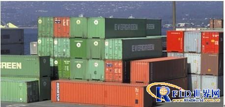

  随着经济全球化的步伐进一步加快,国际贸易快速发展,集装箱运输以其高效、便捷、安全的特点成为交通运输现代化的重要形式。根据海关的统计,世界上90%的货物由集装箱运输,在美国,差不多一半的进口货物(按价值计算)是使用集装箱船运抵的。每年约有700万TEU 的集装箱货物在美国各港口卸货。但是,随着世界海运的发展,对货物运输的实时性、可控性和安全性的要求越来越高,现在集装箱运输系统存在的缺陷,如无法实现实时作业、无法随时获知货物的情况、无法实时确定集装箱在整条供应链中所处的位置等,也越来越多地制约了世界海运的蓬勃发展。

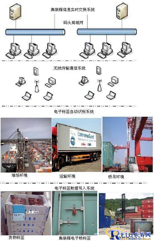

图2 系统结构图
  本系统主要有四个部分组成,首先在装拆箱的各个点将集装箱信息、货物信息等数据与电子标签进行ID标识并录入系统数据中心,然后在集装箱经过的场所(车船、桥吊、堆场、道口)通过固定或手持的RFID读写器进行读写,然后通过无线通讯系统进行信息传输,最后经过信息实时交换系统进行数据处理和交换,同时通过管理系统提供给用户进行查询监控。
  2.2.1. 电子标签数据写入系统
  电子标签数据写入系统是整个系统的第一步操作,在装箱点将各货物进行贴标ID标识,并将集装箱号、货物名称和数量等货物信息与电子标签一一对应,信息录入系统。货物装箱完毕后,将集装箱号、货物信息等与集装箱标签相对应,集装箱挂电子封条标签。结合GPS技术,可将GPS地理信息也录入系统。
电子标签数据写入系统的基本配置为:集装箱电子标签、货物标签、集装箱电子封条、电子标签读写器、电子标签信息录入设备等。
  2.2.2. 电子标签自动识别系统
  电子标签识别系统是整个应用系统的基础,主要完成集装箱、货物信息的实时采集和自动识别。分布在集装箱运输经过的各个关键环节和运输车辆上的RFID识别系统,通过识别和采集将集装箱的位置和状态信息、货物信息实时发送给信息实时交换系统。
  电子标签自动识别系统的基本配置为天线和读写设备,天线和读写设备可安装在通道口、堆场等场所、运输车辆上和桥吊、门机等设备上,读写器可以实时采集集装箱电子标签和货物标签在车辆运输中的信息,并通过数据接口用有线或无线的传输方式与集装箱管理系统进行数据交换,实现集装箱和货物的自动识别和实时管理。

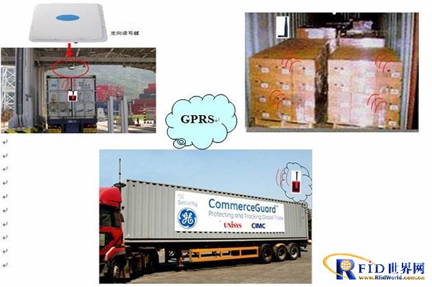

  2.3.2. 运输过程
  当挂有电子封条标签的集装箱装满贴有标签的货物后,运输卡车在运往集装箱港口的过程中,安装在卡车上的读写器自动读取集装箱电子封条标签和货物标签。运输过程中主要实现以下功能:
  1) 识别货车内的货物标签,统计货物标签的数量,当货物标签减少或丢失时,读写器将自动报警;
  2) 识别集装箱电子封条标签,当运输过程中集装箱门异常打开或电子封条异常打开时,集装箱电子封条发送打开状态信息,读写器自动报警。
图4 运输过程集装箱、货物状态信息实时上传

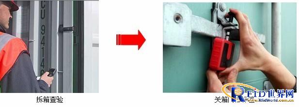

  2.3.3. 拆箱查验
  在拆箱查验点,查验者确认集装箱的安全状态后,授权打开标签,拔出标签上的钢栓开箱门,读写器自动识别标签并将开箱门的时间和地理位置(结合GPS定位器)等动态信息主动上传至服务器,物流信息显示在网页上,查验结束后关上箱门,在授权状态下将钢栓插入标签完成挂标签。
图5 拆箱查验
