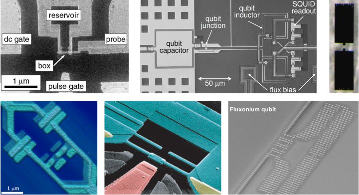

量子理论自创立之初就一直有个重大疑问:这套理论究竟是只适用于微观粒子,还是也适用于宏观物体?这与量子纠缠一样都是历史遗留问题,长期只有理论争辩而没有实验进展。1982年,一支伯克利加州大学的三人小组——英国物理教授 John Clarke、法国博士后 Michel Devoret 和美国博士生 John Martinis,开始用一种叫 Josephson 结的超导体-绝缘体-超导体三明治结构试图观测宏观量子现象;几年之后,他们通过宏观量子隧穿和微波谱的测量得到了明确结论——在极低温下,Josephson 结的宏观相位遵守量子力学规律。特别的是,这里的宏观量子现象不是指“大量量子力学粒子组成的宏观物体(例如超导体)”,而是一个必须用量子力学描述的宏观自由度(Josephson 结相位)。尽管这个人造器件中有几百亿甚至更多的原子,它们的一个集体运动自由度却是量子的,我们可以像控制单个原子一样控制这个超导器件。因此,这类包含 Josephson 结的宏观量子器件也被称为超导人造原子 (superconducting artificial atom),它们组成的电路就是超导量子电路 (superconducting quantum circuits)
2000年前后,世界各地的多个实验团队( 法国 Saclay 原子能研究所、日本 NEC 基础研究室、荷兰 Delft 理工学院、美国国家标准与技术研究所 NIST 等)先后实现了几类不同超导人造原子的量子叠加。2004年,耶鲁大学 Robert Schoelkopf 实验室首先观察到单个微波光子与超导人造原子的相互作用,这类实验系统被称为电路量子电动力学 (circuit quantum electrodynamics)。2007年和2009年,耶鲁大学 Robert Schoelkopf 实验室和 Michel Devoret 实验室发明了两种目前最重要的超导人造原子——transmonfluxonium。接二连三的重要进展让超导量子电路在十年内迅速成为最有希望的量子计算系统之一。
一些重要的超导人造原子:
左上:超导电荷量子比特(日本 NEC 基础研究室蔡兆申实验室)
左下:超导磁通量子比特(荷兰 Delft 理工学院 Hans Mooij 实验室)
中上:超导相位量子比特(圣芭芭拉加州大学 John Martinis 实验室)
中下:quantronium 人造原子(法国 Saclay 原子能研究所 Michel Devoret 实验室)
右上:transmon 人造原子(耶鲁大学 Robert Schoelkopf 实验室)
右下:fluxonium 人造原子(耶鲁大学 Michel Devoret 实验室)
电路量子电动力学实验概念图(耶鲁大学 Robert Schoelkopf 实验室)
超导量子电路最大优势在于它是一套可以在宏观尺度上对光子和“原子”进行相互控制和测量的“人造工具箱”。它的各种参数和性质不是由大自然设定,而是可以通过设计在很大范围内进行调整,让科学家可以通过工程方法解决各种实验问题。这使得它相比天然原子

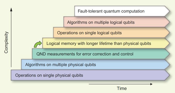

这是2013年 Michel Devoret 和 Robert Schoelkopf 发表在 Science 上的“量子计算台阶图”。下一层实验是上一层实验的基础;但这并不是一个直线升级过程——为了上一个新台阶,在它之下的所有台阶都必须不断优化。所以,我们站的越高工作量就越大,量子计算机越往后做越难。
图上的前三层大致对应量子力学的三大诡异属性——叠加、纠缠、测量。到目前,主要的量子计算实验系统(不计“拓扑量子计算”)都已经站上了前两层。但不是每种系统都站上了第三层。
迄今为止,没有一种系统完成了第四层(量子纠错)。
开头说过,人们研究量子计算遇到的麻烦大多都能归结到各种形式的量子测量。
对经典计算机来说,数据输出是很直接的——按高低电平区分二进制数就好。然而,量子计算的过程一般只涉及几个基本能量量子,比如一次电路量子电动力学色散读出 (dispersive readout) 一般只用5到10个微波光子,如此微弱的信号如何测量?要知道,世界上最好的半导体微波放大器(液氦温度下工作的高电子迁移率晶体管 HEMT)放大一个光子大概要添20个光子的噪声。另外,单量子水平的测量一般都要改变粒子的量子态,甚至直接毁灭粒子(比如光电倍增管的原理就是通过光电效应将入射光子转化为电流并放大,但测量之后被测光子直接被吸收)。总之,想从量子系统中高效地读出信息是件非常困难的事。
对量子计算来说,最理想的测量是 single-shot 量子非破坏测量 (quantum non-demolition measurement)——测量不毁灭被测粒子、第一次测量后粒子状态不再改变、每次测量结果都可分辨。对于离子阱和金刚石色心,这可以通过激光荧光 (laser-induced fluorescence) 实现。但超导人造原子只有微波跃迁,且微波光子的能量只有光学光子的十万分之一。2010年后,这个问题终于由电路量子电动力学色散读出加量子极限放大器 (quantum limited amplifier) 解决——后者是也是一类极低温下工作的超导电路,放大一个光子只添一个光子的噪声,这是量子涨落导致的海森堡极限。对量子极限放大器的发明贡献最大的是耶鲁大学 Michel Devoret 实验室和伯克利加州大学 Irfan Siddiqi 实验室。这让超导量子电路成为第一个站上台阶图第三层的人造系统。
第四层困难就更大了,原因还是量子测量——理论构想中,我们总希望人是量子计算机的唯一观察者。可实际上,环境无时无刻不在对量子系统进行测量。这种测量会导致量子计算机与环境产生纠缠,不再保持理想的量子纯态,逐渐失去量子相干性,这个过程叫量子系统的退相干 (decoherence)。从信息的角度讲,量子信息会逐渐丢失在环境中而不是进入我们的测量装置,实验者是在与环境抢信息。量子信息丢失的时间就是这个系统的相干时间 (coherence time)。目前,最好的超导人造原子的相干时间大多在10到100微秒之间。也就是说,直接用它们做成的量子计算机最多只能连续工作万分之一到十万分之一秒
任何量子系统都无法避免退相干。更麻烦的是,相干性与可控性之间有密切联系——相干时间越长,表明系统与环境越隔绝,但这同时意味着它和人也越隔绝,对它的控制和测量也越难。我们总是希望量子计算机与环境隔离,但容易被人控制,这本身就是矛盾的。现实中,不同物理系统的相干时间会有很多数量级的差别,但相干时间越长的系统逻辑操作也越慢(比如天然原子、离子),在相干时间内能完成的运算量差别并不大。所以,不谈控制、测量的速度和精度、单纯强调某种系统相干时间长是没有意义的。

相信以上都看下来的童鞋已经明白,量子计算是一条越爬越陡的天梯,我们现在还只处于很初步的阶段。我们遇到的问题会越来越多、越来越难,但我们解决问题的能力也会越来越强。大型、通用、容错量子计算机什么时候做出来?任何明确答案都是不负责任的,因为它太难做、未知挑战太多、现在我们根本没法给出负责任的估计。用另一条经验判据结束这一部分:
在现阶段,所有“多少年后做出量子计算机”的承诺都是炒作。
