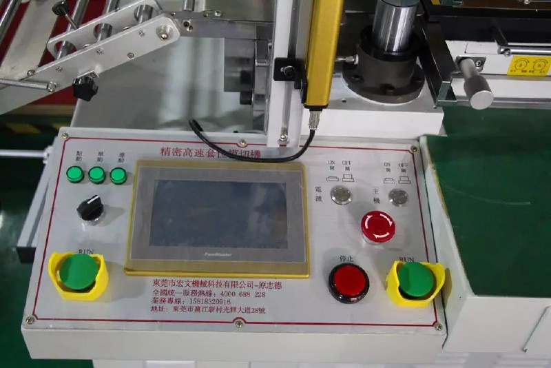

设备操作防呆
如下图这台模切机中有两个绿色按钮,只有操作员把产品放到相应的位置以后,必须双手同时按下两个绿色按钮模切机才会运作。两个按钮相距特别远是为了防止操作员图方便用单手或单手加肘弯去操作。
