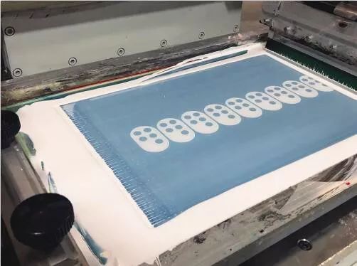

丝网印刷的应用
丝网印刷是把带有文字或图案的模版被附着在丝网上进行印刷的。通常丝网由尼龙、聚酯、丝绸或金属网制作而成。当承印物直接放在带有模板的丝网下面时,丝网印刷油墨或涂料在刮墨刀的挤压下穿过丝网中间的网孔,印刷到承印物上。

丝网印刷

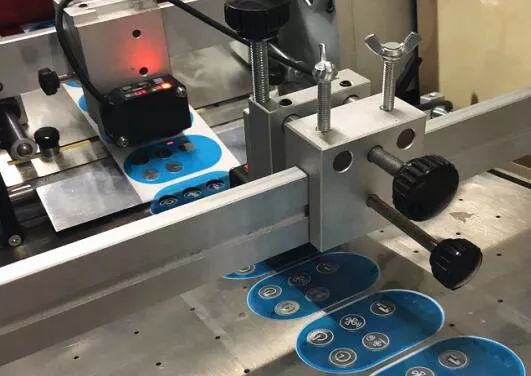

定位打孔
背胶转帖

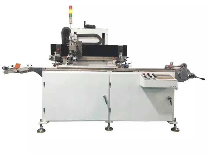

全自动丝网印刷机
  • 印刷色差:单色印刷
  • 印刷方式:丝网印刷
  • 印刷面积:350x600mm
  • 丝印精度:0.1mm以内
  • 控制方式:人机模式
  • 核心配置:伺服控制

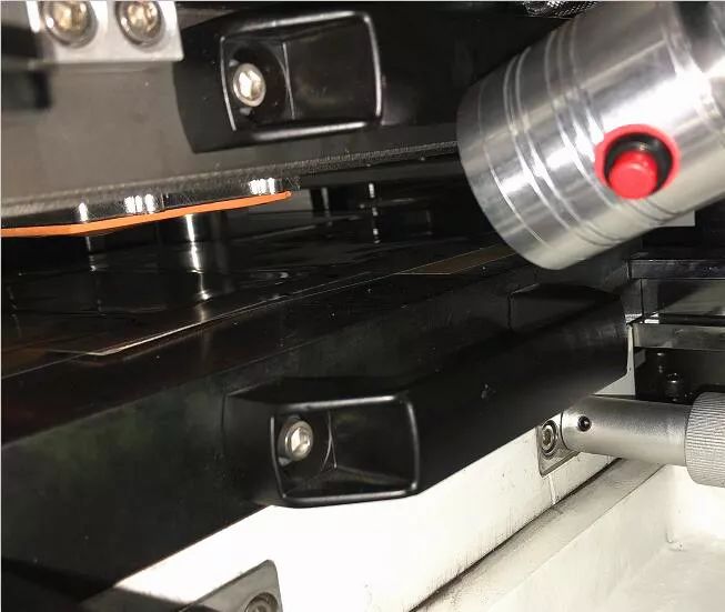

全自动打孔机
  • 打孔精度:0.05mm
  • 打孔方式:针孔打孔
  • 定位方式:追标定位
  • 有效工作半径:600以内
  • 控制方式:人机模式
  • 核心配置:伺服控制

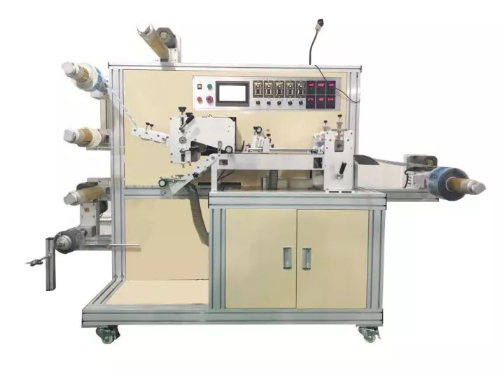

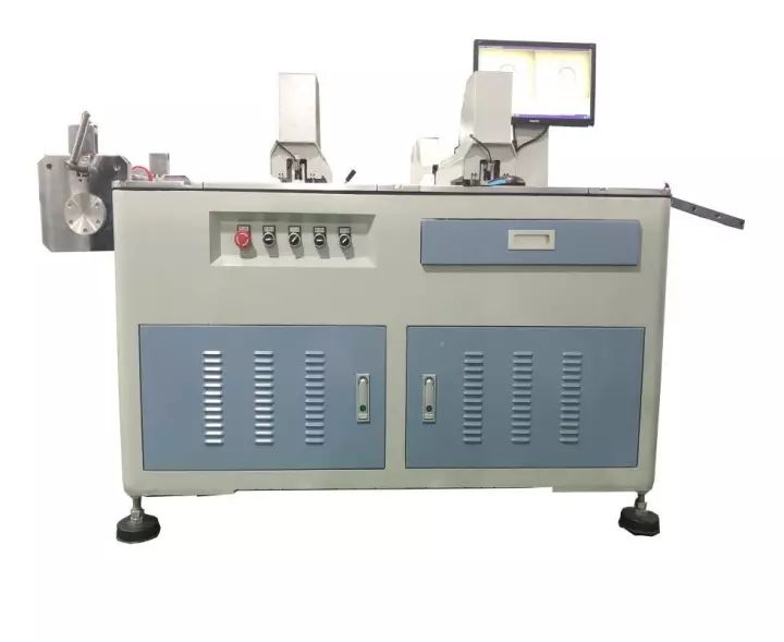

全自动转帖机
  • 转帖效率:10m/min
  • 转帖精度:0.10mm
  • 转帖方式:刮刀转帖
  • 定位方式:追标定位
  • 最大转帖宽度:150mm以内
  • 控制方式:人机模式
  • 核心配置:伺服控制

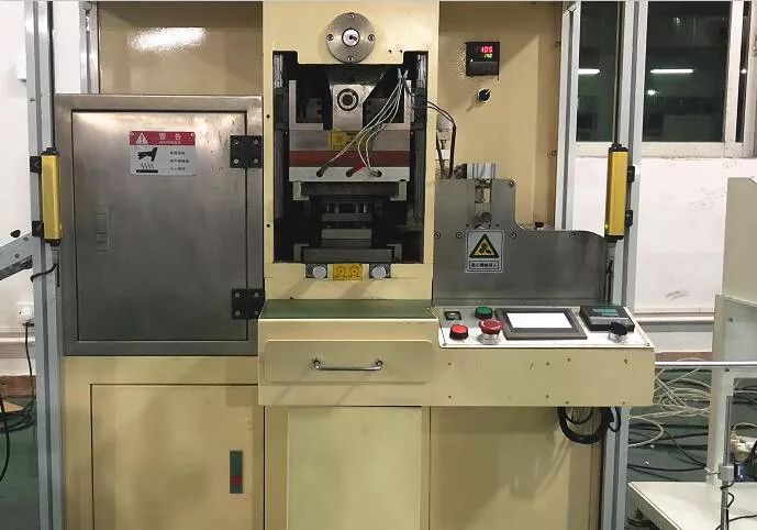

高精度热弯鼓包机
  • 鼓包效率:10pcs/min
  • 转帖精度:0.05mm
  • 热弯弧度:1~30°
  • 热弯方式:限位冲压
  • 最大宽度:150mm以内
  • 控制方式:人机模式
  • 核心配置:伺服控制

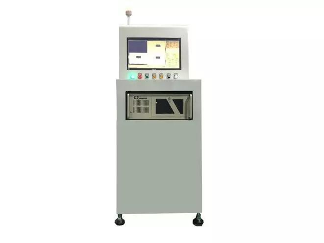

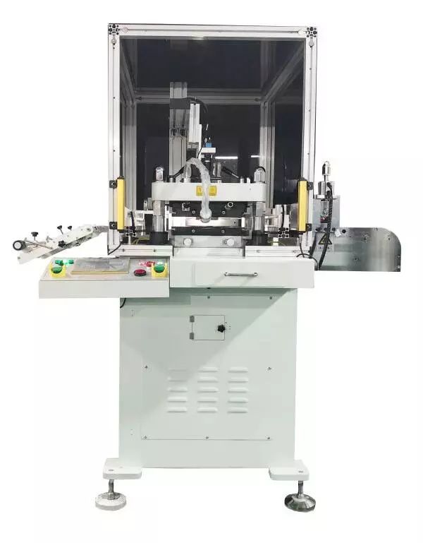

DS300CCD视觉模切机
视觉显示器
  • 冲切速率:200pcs/min
  • 冲切精度:0.05mm
  • 有效冲切面积:280x300mm
  • CCD作业模式:前后摄像比对
  • CCD视野范围:150mm以内
  • 控制方式:人机模式
  • 核心配置:伺服控制
