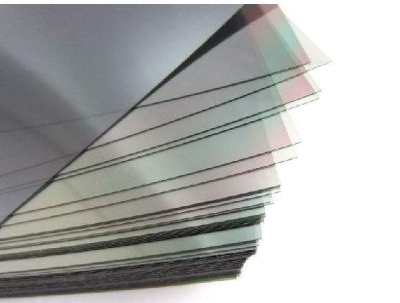

偏光片
目前最通用的偏光膜是兰特在1938年所发明的H片,其制法如下:首先把透明塑料板(通常用PVA)浸渍在I2/KI的水溶液中,使碘离子扩散渗入内层的PVA,微热后拉伸,PVA板变长的同时也变得又窄又薄。
PVA分子本来是任意角度无规则性分布的,受力拉伸后就逐渐一致地偏转于作用力的方向,附着在PVA上的碘离子也跟随着有方向性,形成了碘离子的长链。因为碘离子有很好的起偏性,它可以吸收平行于其排列方向的光束电场分量,只让垂直方向的光束电场分量通过,制成具有偏光作用的偏光膜。
而实际应用于光电行业的偏光片产业最早萌芽于日本,1999年5月,我国台湾省第一家偏光片厂商力特光电投产,标志着日本厂商独占偏光片市场的时代结束,但力特的技术依然来源于日本厂商的技术授权。而韩国则于2000 年初开始进军TFT用偏光板市场,首家厂商LG化学于2000年3月量产,年产能125万片。
我国偏光片项目始于1994年,该年,深纺集团公司决定上马偏光片项目,由美国ADS公司提供生产设备与技术并参股,成立了盛波公司。但由于美方技术人员对技术掌握不够,经两年多调试未生产出一张合格产品。1997年美方撤股退出合作。此后经过盛波科研人员的努力,在1998年底公司终于成功开发出合格产品。
目前,老牌的偏光片生产厂商如日东电工已经开始转型不再开出新的产能,LG化学和住友化学也放慢了扩张步伐。韩国ACE和日本三立子因为资金问题,新线项目也处于停滞。现在日系原料厂认为最有发展前景的还是大陆市场及本土的偏光片厂。

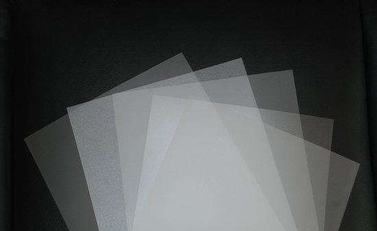

扩散膜
扩散膜具有扩散光线的作用,即光线在其表面会发生散射,将光线柔和均匀的散播出来;多数扩散膜的基本结构是在透明基材上如PET两面涂光学散光颗粒。扩散膜起源于日本,最早由Keiwa、Kimoto、Tsujiden等日本厂商所掌控,Keiwa在1990年首次推出扩散膜产品。在同期Tsujiden与Kimoto也推出了类似扩散膜产品。

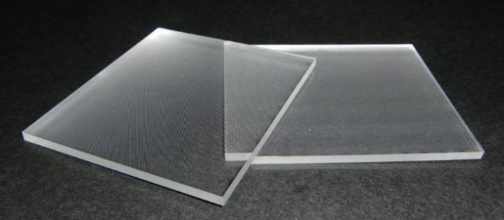

导光板
导光板(light guide plate)是利用光学级的亚克力/PC板材,然后用具有极高反射率且不吸光的高科技材料,在光学级的亚克力板材底面用UV网版印刷技术印上导光点。
LCD导光板照明技术最早是由日本明拓公司于1986年发明的,称为EDGE LIGHT,是目前笔记本电脑液晶显示屏背光照明的主流方法。它的工作原理是利用PMMA透明导光板将由冷阴极荧光管(线光源)发出的纯色白光,从透明板端面导入并扩散到整个板面,当光照射到导光板背面印刷的白色反光点时发生漫反射,从与光源入射面垂直的板面(工作面)射出。导光板照明通过巧妙运用光在透明板界面上全反射的原理,将端面射入的光偏转90°,从正面射出,从而起到照明的作用。
这种照明方式表面亮度高且照明系统体积小巧,对光的利用效率较高因而电力消耗较低,在笔记本电脑及数码像机等需要使用大面积LCD的产品方面获得了广泛的应用。

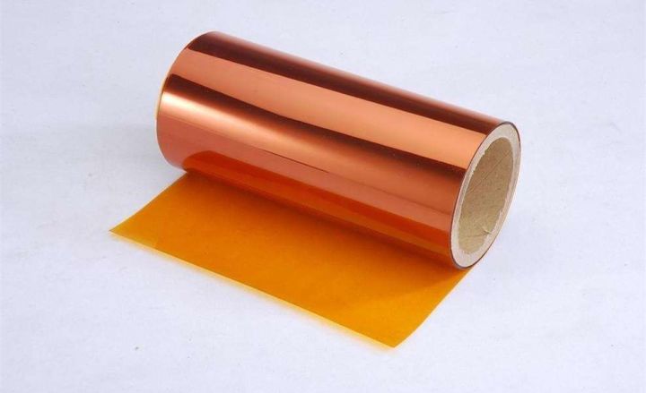

聚酰亚胺膜
聚酰亚胺膜(PolyimideFilm)或许是世界上已知的性能最好的薄膜类绝缘材料,有着“黄金薄膜”的美誉,包括均苯型聚酰亚胺薄膜和联苯型聚酰亚胺薄膜两类。前者为美国杜邦公司产品,商品名Kapton,由均苯四甲酸二酐与二苯醚二胺制得。后者由日本宇部兴产公司生产,商品名Upilex,由联苯四甲酸二酐与二苯醚二胺(R型)或间苯二胺(S型)制得。
