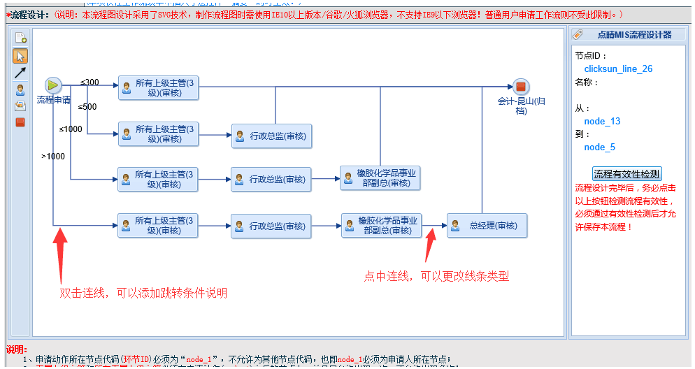

点晴客服 2017-06-05 08:37:49
2、点晴OA工作流流程设计时条件跳转设置四步骤简介
  http://8422.oa22.cn

每个文件类型,13个部门都有可能会使用,相关审核部门的多少,会根据内容改变,请给一个思路,如何设置跳转条件?
点晴客服 2017-06-05 08:49:46
勾选不同的选项,跳转到不同的审核路线
zg 2017-06-05 08:50:13
上一步指定审核人,要是能多选的话,就可以简单的解决这个问题
点晴客服 2017-06-05 08:50:26
不能!
错了都没人知道
这个是非常典型的条件跳转应用场合
根据不同的情形,跳转到不同的审批路线

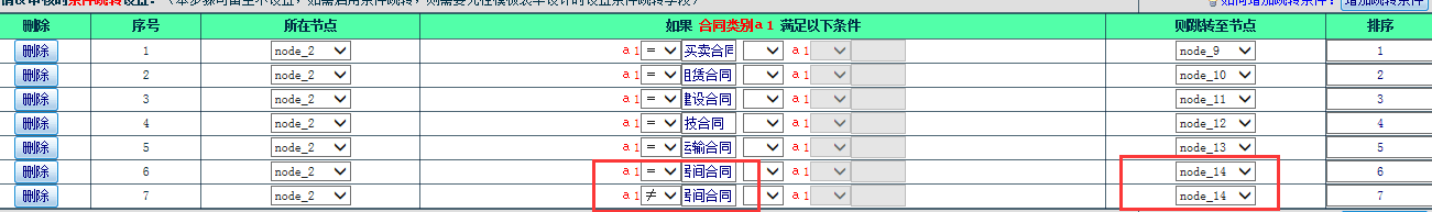

请问一下,
如果是买卖合同,会有三个部门参加,部门A,部门B,部门C
如果是租赁合同,会有三个部门参加,部门A,部门D,部门E
我应该如何设置与选择条件跳转字段?
点晴客服 2017-06-06 08:48:40
以合同类型作为跳转条件,设置多条审核路线
买卖合同和租赁合同分别跳转到不同的审核路线
  http://8422.oa22.cn
类似于这个
zg 2017-06-06 08:58:57
是不是这样,设置一个单行文本框CS6,选择CS6为跳转字段,流程中选择a1=买卖合同,跳转;a1=租赁合同,跳转;流程中选择a1不等于买卖合同,跳转
最后再加一条,a1 ≠ 租赁合同
点晴客服 2017-06-06 09:00:25
是的
zg 2017-06-06 09:01:03
好的,你给一个确认即可。我就可以试试了。谢谢
点晴客服 2017-06-06 09:02:01
你可以用单选框,或者下拉框作为跳转条件字段
zg 2017-06-06 09:02:30
下拉框的教程,没有找到
点晴客服 2017-06-06 09:02:37
不要让用户自己填写合同类型,应该选择合同类型,将下拉框作为必选字段
也可以自定义SQL数据源方式的普通文本框,申请人点击选择对应的合同类型
太简单了,没教程,按道理一看就知道如何使用下拉框!
zg 2017-06-06 09:03:51
好的,我试一下。谢谢
请问,是这样吗
点晴客服 2017-06-06 11:07:38
是的
最后一个出错,应该提交给网管
不存在的类型报告给网管或一个指定的岗位

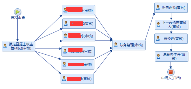

单独一个报错收集节点,出错时,当为不存在的合同类型时,发送到这个节点
zg 2017-06-06 11:18:57
晕了,我不知如何指向给网管
点晴客服 2017-06-06 11:20:09
增加一个节点,将节点设置为兼任网管的那个人
zg 2017-06-06 11:20:49
好的,谢谢
点晴客服 2017-06-06 11:21:36
上一步指定审核人那个位置还是应该设置为条件跳转,在财务总监那个节点根据合同类型设置跳转
尽量不要用动态指定审核人
审核人只需关注自身同意或不同意即可
点晴客服 2017-06-06 11:22:29
无需关心下一步是谁审核
zg 2017-06-06 11:22:43
有一步,相关部门会审的,我用指定人,这样是对的吧
点晴客服 2017-06-06 11:24:40
都用条件跳转,先设好多个会审节点,根据不同类型跳转到不同的会审节点
同一个工作流中,支持在不同节点设置多个条件跳转
如果交给用户自己判断,很容易遗漏
