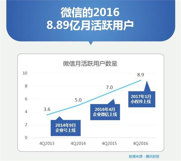

2017年4月,企鹅智酷公布了最新的《2017微信用户&生态研究报告》。报告数据显示,截止到2016年12月微信全球共计8.89亿月活用户,新兴的公众号平台拥有1000万个。微信这一年来直接带动了信息消费1742.5亿元,相当于2016年中国信息消费总规模的4.54%。

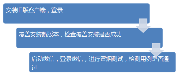

覆盖安装的测试流程如下:
针对安装和启动问题是影响最严重的问题,微信团队目前在版本发布前都要做覆盖安装测试。将要发布的包,安装并且启动成功之后保证微信基本功能能正常运行。微信的每个正式版本基本都会修改配置的版本号,Android也是根据版本号来判断App是否有更新。当覆盖安装完之后,App有专门的代码处理更新,保证数据兼容。一般第三方商店都是以这个值来检测软件是否更新。
覆盖安装测试的流程较简单,尽可能模拟真实用户升级安装使用的场景。覆盖安装之后,用户启动微信时,后台发出升级指令,升级主要是确认老版本的数据能否在新版本中使用;最后通过冒烟测试,检测微信核心功能(覆盖到主要的数据库)能否正常通过。微信团队重视覆盖安装测试,除了监测一些数据兼容性问题外,还需检测新打的包是否有问题。此外tinker的patch包也需要经过类似的测试,保证patch成功以及基本的核心功能。
覆盖安装测试只在发布前夕做,因为微信这边是持续集成开发,分布分支上的包一直在更新,所以只拿即将发布的包来做,通过之后才会进行外网发布。

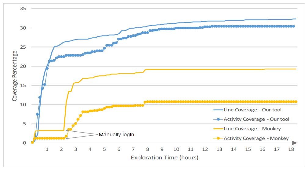

通过反射的方案,获取当前activity的速度可以保证在十几毫秒以内完成。获取所有控件之后,就可以针对控件做随机探索了!
为了更好的遍历尽可能多的activity,微信团队采用改造之后深度遍历算法。我们称之为“定制化Monkey”。定制化monkey的运行逻辑比较简单,其中,还有一些特殊处理,比如返回的时候要检查是否有弹框,打开webview的时候检查是否有弹框(地理位置),跑的时候是否有退出登录等。目前来看改造的效果比原生的效果有一定的提升,下面是单机的测试结果:
从上图可以看出,相对于原生的monkey,行覆盖率大约有80%的提升,activity覆盖率大约有将近200%的提升。而且从曲线上可以看到,这两个monkey在登录之后的1个小时以内,行覆盖率和activity覆盖率都有明显的提升,在1到2个小时以内也会缓慢提升,而两个小时之后提升就非常缓慢了。

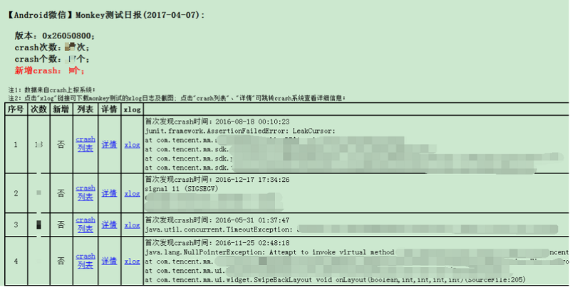

微信团队每天都会取最新代码编的apk包进行稳定性测试,收集出现的Crash,并且把新出现的Crash,提交bug给对应开发。

微信团队每天都会在测试平台上申请上百台手机跑多轮定制化Monkey测试,日均测出十几个Crash,一些新特性上线的高峰期有时可达40/50个。

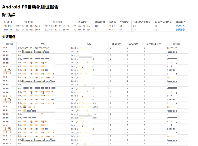

一些特性可以做自动化或者半自动化测试。比如H5测试,主要是检测在不同手机上打开页面,看看页面是否有UI问题。半自动化测试方案:通过脚本驱动UI操作和webview操作,同时在关键的页面截图,生成带一系列截图的测试报告。事后肉眼查看截图,比对判断测试是否通过。
功能兼容性问题目前我们还没有一个通用的解决方案,都是根据不同的需求利用目前手头资源做尽可能完善的测试。
功能自动化测试迁入WeTest平台
针对功能适配兼容性测试,微信团队也把H5适配兼容性测试和部分高优先级自动化用例迁移到WeTest平台上。

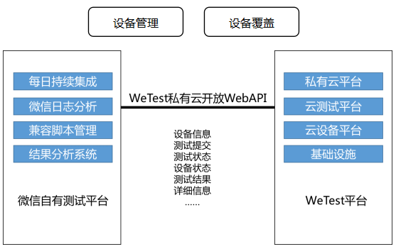

● 建立微信私有云:在私有云上,微信团队不间断提交自动化脚本进行24小时测试。当私有云缺少某台特定机型时,WeTest公有云上的机型作为补充测试。
● 微信质量系统与私有云对接:WeTest将一些接口开放给微信,微信利用这些接口,搭建了自己的云端质量管理平台,直观、便捷地进行测试管理工作,大大提升了效率。
