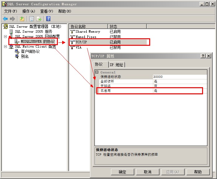

    原因3
    点击windows系统-》开始-》Microsoft SQL Server 2005-》配置工具-》SQL Server Configuration Manager,在弹出的页面中启用TCP/IP协议,将“已启用”改为“是”,保存后重启一下服务器,重新进入后试试能否正常访问服务器,如果不行的话再看看是否是下面所述原因:
    安装以上操作仍不行的话,再试试以下步骤:
    打开点晴MIS系统安装目录(一般为:d:\clicksun)下的文件global.asa,将: Application("db_server")="127.0.0.1" 这个是数据库名,将它改为Application("db_server")=".\SQLEXPRESS" ,精简版用这个,如果是开发版,直接用计算机名就行了。然后保存重新进入IE登陆点晴MIS系统即可。
    另外,SQL2005 中,要把功能和外围应用配置器中的远程查询设为启用状态、远程连接设为TCP/IP。
