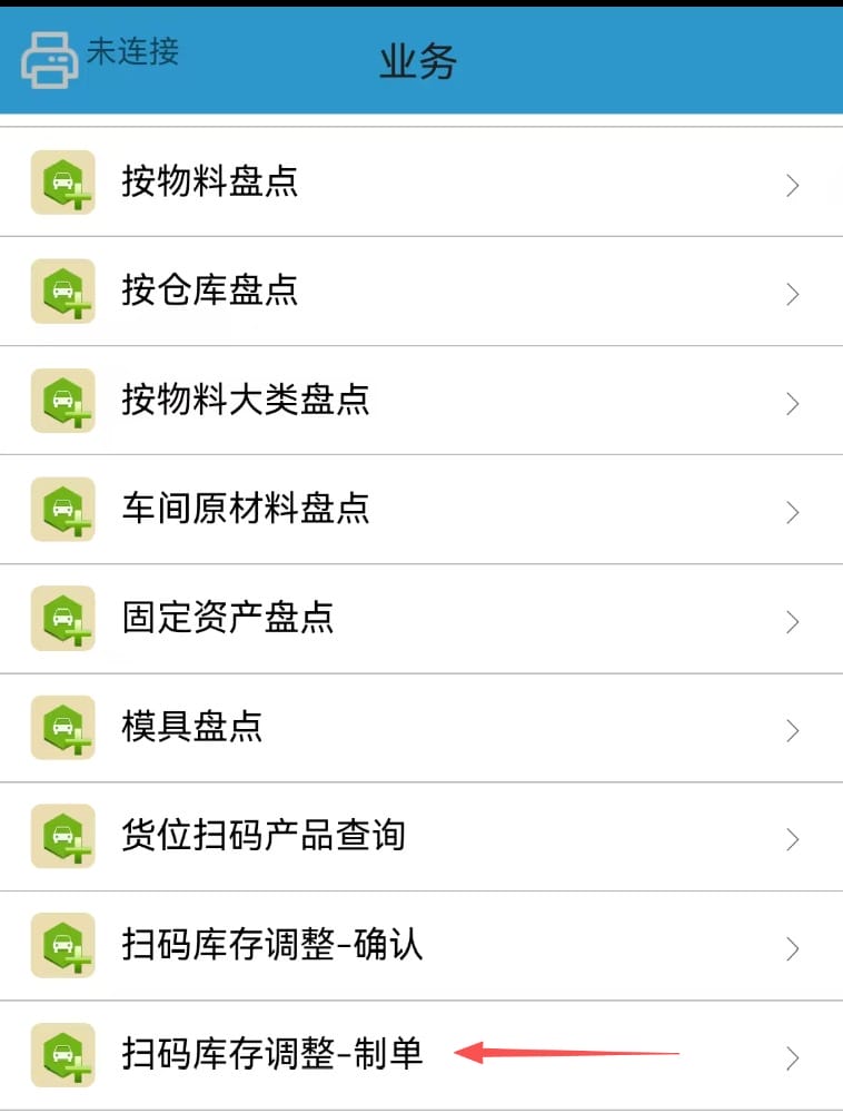

点晴ERP--库存调整单审核流程 找到对应物料的实物标签。然后打开手机或者扫码终端上的点晴业务通APP,点击“扫码库存调整-制单”点击进入后,手机操作的话点击“摄像头”,终端操作就按住扫码按钮对准二维码进行扫描扫描之后就会出现该标签上的信息内容,可以查看到当前库存情况(数量、原货位、卷号批号、生产日期以及质量状态)注...

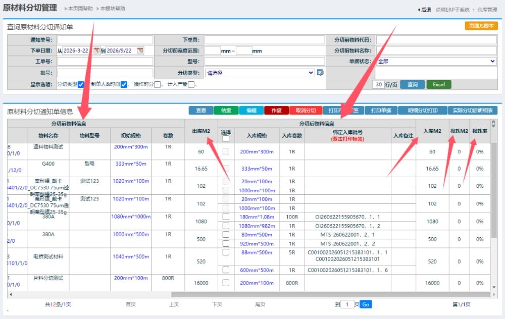

在ERP系统中哪个位置能够看到卷料分切前后的库存变化?​ ​进入:ERP系统-》仓库管理-》物料分切管理-》分切通知单管理,可以看到卷料分切前后的库存变化:

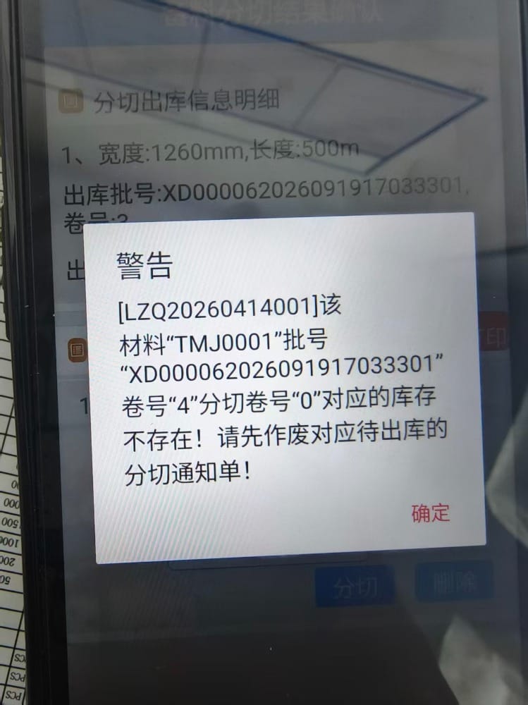

[ZQ260414001]该材料xx批号xx卷号“4”分切卷号“0”对应的库存不存在!请先作废对应待出库的分切通知单! ​问题:分切错了然后点了取消分切,想再重新分切就切就显示这样了,这种要怎么弄的?原因:这是因为此物料做了非分切的出库操作导致分切出库时找不到库存,具体情况可以去查找此物料的出入库流水情况。详细出入库...

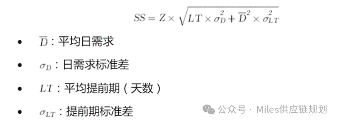

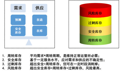

在许多制造型公司,作为一种常见的抵御需求和供应不确定性的工具,安全库存被广泛使用。不过,你公司的安全库存策略是在帮助你减少需求和供应不确定风险,还是在制造更多的风险?换句话说,你公司的安全库存安全吗?怎样管理安全库存,安全库存才安全?安全库存的本质说到安全库存,相信许多人都很熟悉。不错,安全库存(SafetyStock...

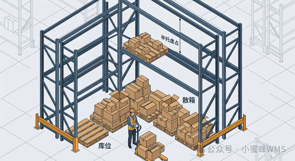

引言在很多的仓储作业现场中,高位货架上的“半托”、分拣区堆叠的散箱,以及拆零补货残留的尾数,是降低库容、拉低分拣能效的主要原因。解决此类问题的常见方法是散货并托与整托拆零,同时这两个操做也是引发账实脱节的主要原因之一。现场一旦出现条码混淆、漏扫跳步,或者实物搬运与系统录入不同步,极易诱发“幽灵库存”、批次失溯、货位超载...

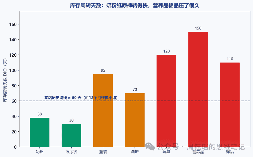

一、引子:库存不是越少越好设想你管着一家母婴店的货品与资金。上个月盘了库存,总金额700多万——听起来不算夸张。但财务一拆品类就发现问题:奶粉和纸尿裤加起来364万,占了将近一半,周转很快,平均35天就能卖一轮;而童装、玩具、洗护合计355万,周转明显偏慢,更要命的是其中102万已经超过90天没动过——这三类里将近三成...

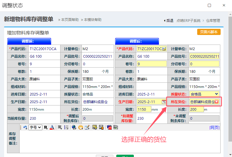

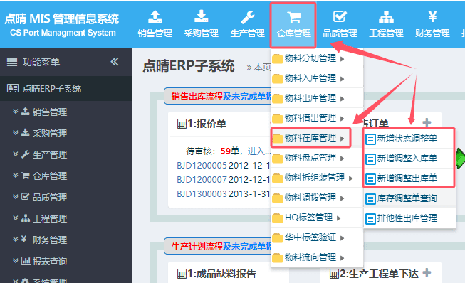

仓库巡查时发现实物的货位与系统中的货位不对应,该如何调整呢? 1、现有库存物料进行货位调整 如果发现仓库中物料实际货位与ERP系统中记录的货位不符,可以按照以下方法修正ERP系统中的货位记录。操作方法:进入菜单报表查询—》物料库存查询,进入页面如下图所示:操作步骤:1.勾选库存明细;2.勾选维护;3.点击调整状态完...
814877518200612026/9/10 10:08:15
盘点中出现库存数量盘盈/盘亏/质量状态/生产日期等有误,该怎么调整? 在ERP系统的仓库管理下面,有一个库存调整模块,可以在里面进行物料质量状态、货位、生产日期、批号、盘盈、盘亏等调整操作:新增状态调整单:质量状态、货位、生产日期、批号等 新增调整入库单:盘盈入库新增调整出库单:盘亏出库 盘完点从哪里做调整?1、...
