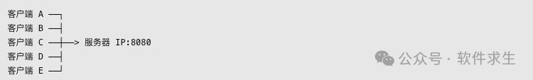

假设我们有一个 Java 服务,监听8080端口,对外提供 WebSocket 服务。
注意看,所有客户端都可以连接同一个服务器 IP 的8080端口。
这就像一栋办公大楼,只有一个总入口,但里面可以有成千上万个独立办公室。门口的号码是固定的,真正区分不同连接的,是每一条 TCP 连接的身份信息。
所以,第一个误区就被拆穿了:10万人在线,并不意味着服务器需要10万个监听端口,那问题来了,既然大家都连接8080端口,服务器又怎么知道收到的数据应该发给谁呢?

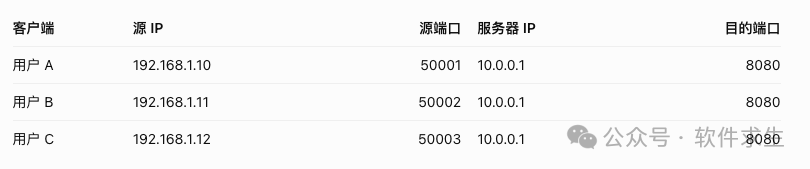

举个例子,假设有三个客户端连接同一台服务器。
你会发现,三条连接的目的端口都是8080,但源 IP 或源端口不同,因此它们是不同的 TCP 连接,服务器收到数据后,操作系统能够根据连接信息找到对应的 TCP 连接,再由应用程序处理数据。
这里有一个重要细节:服务器的监听端口和已建立连接的本地端口是两回事,监听套接字负责接收新连接请求;连接建立后,操作系统会为这条连接维护独立的 TCP 状态和相关资源,但本地端口仍然可以是8080。
也就是说,一台服务器完全可以在同一个 IP 的8080端口上,同时维护大量 TCP 连接,这就像酒店前台只有一个,入住的客人却可以有几千甚至几万个。前台负责接待,房间号和入住记录负责区分每位客人。
不过,这里还有一个值得注意的地方:客户端的源端口通常由客户端操作系统自动选择,而不是由 WebSocket 服务端给每个用户分配一个专属端口,客户端连接服务器时,可能使用类似下面的信息:
源端口通常从操作系统允许使用的临时端口范围中选择。具体范围取决于操作系统配置、网络环境以及端口占用情况。
因此,10万客户端连接同一服务器时,真正需要解决的不是“服务器如何分配10万个监听端口”,而是如何高效管理10万条连接。
