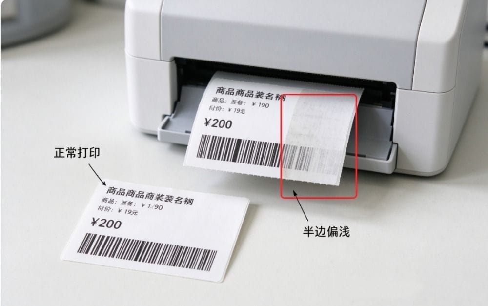

故障2:打印一边深一边浅
现象:打印样张一侧颜色浅,条码残缺,分两种情况区分处理。
现象表现故障原因处理方法
浅的位置固定不变打印头安装不平、两端压力不均匀检查打印头卡扣、压力弹簧,调整两端压力,最后再考虑更换打印头
浅的位置位置随机跑动打印头粘有纸粉、碳带胶垢关机,酒精棉签顺着打印头发热条擦拭,干透再打印
深浅随卷料转动循环变化标签卷安装偏移,卷料倾斜重新把标签卷装正卡紧
简易判断技巧:
  • 打印全黑测试页,把标签换到另外一台打印机测试;
  • 换到别的机器打印正常,说明本机故障;
  • 依旧深浅异常,则是标签耗材本身问题。
原则:优先清洁、调整装配,最后再考虑更换打印头,不要上来就更换配件。
