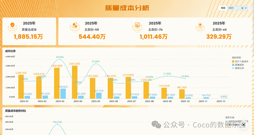

平时也可以结合成本分析看板,从收入、成本、毛利等核心指标入手,观察不同产品的盈利表现,再结合成本结构、历史趋势和预算差异,理解成本核算结果如何影响企业经营决策。

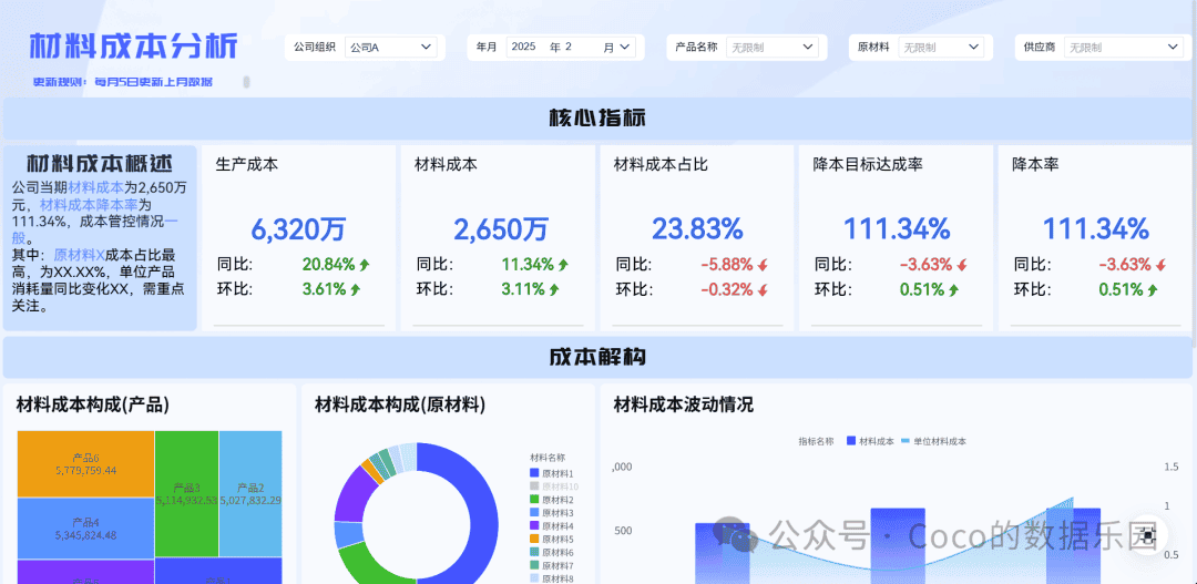

日常分析中,ERP系统可以按照产品品种、成本中心和月份组织成本数据,观察不同产品的材料、人工、制造费用构成及变化趋势,为后续产品成本比较提供统一的分析视图。

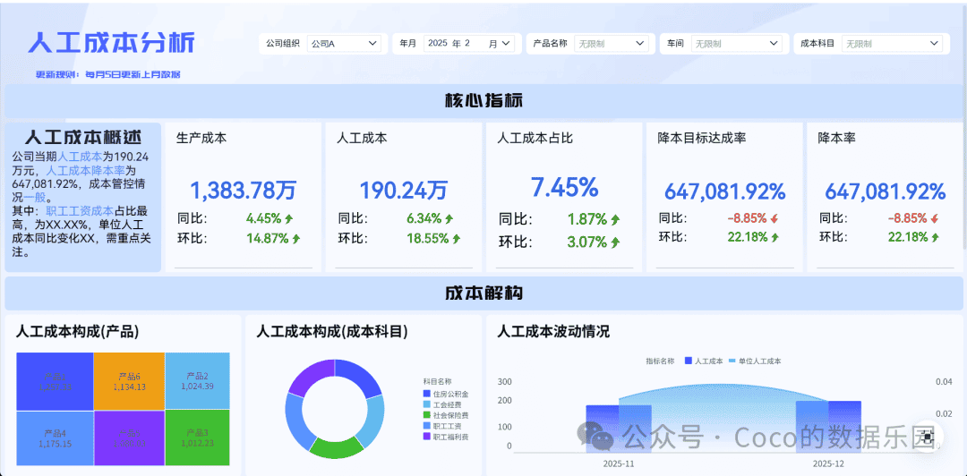

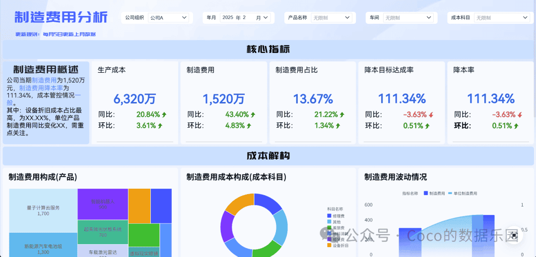

实际复核时,可以将制造费用分配结果导入ERP系统,按产品、车间和月份比较费用分摊比例、机器工时及单位工时费用。当某产品分摊金额突然增加时,继续检查工时记录和费用明细,判断变化来自实际资源消耗,还是基础数据异常。
