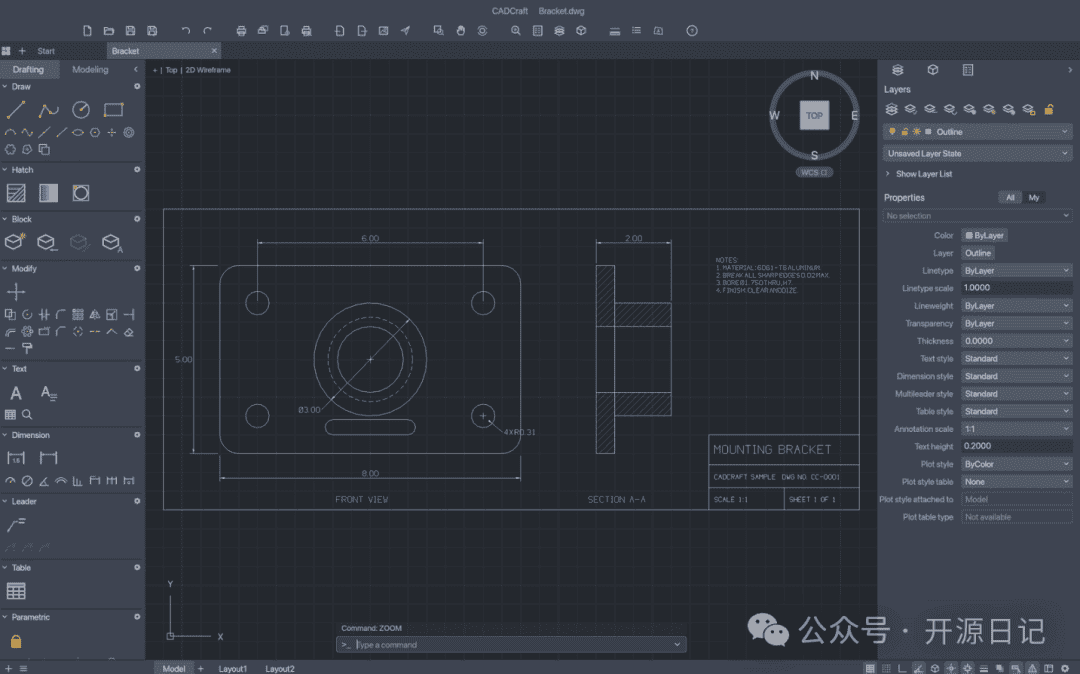

CADCraft 主界面:左边是工具箱,右边是图层和属性面板,下面的是命令行

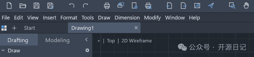

CADCraft,先把传统 CAD 的基础搭起来
打开CADCraft,整体布局比较熟悉。

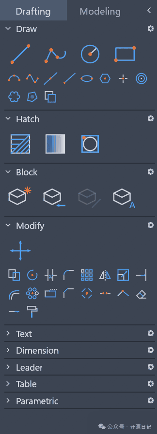

顶部为文件菜单,左边为绘图工具,右边为图层和属性管理,下面为命令行输入区。
对于已经使用过 AutoCAD 的用户来说,这套界面基本上不需要重新去适应。
新建、打开、保存、导入、导出等常用操作都在顶部菜单中。
这些功能虽然看起来很普通,但是 CAD 软件最重要的就是操作习惯。
工程师每天都要面对大量的图纸,如果常用操作变化太大,就会降低工作效率。

CADCraft 支持直线、矩形、圆、多边形、文字、标注等常用工具。
和成熟的 CAD 软件相比还存在一定的差距,但是基本的绘图流程已经搭建起来了。

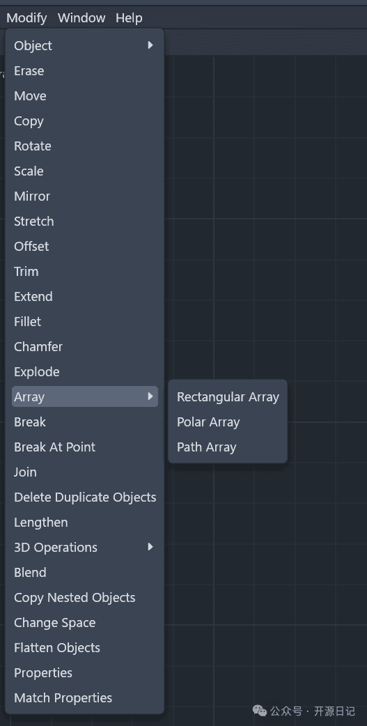

CADCraft 中也提供了一些常用的修改工具,比如移动、旋转、复制、缩放、偏移、镜像、阵列等。
比如安装孔这样的重复结构可以使用阵列来快速生成。

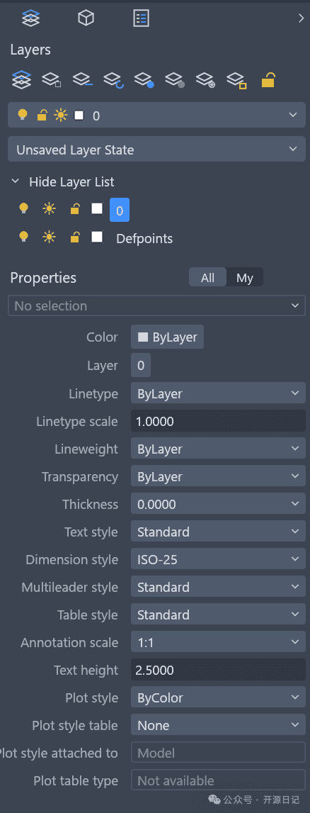

CADCraft 有图层管理功能,可以将不同种类的内容分开来。
右侧属性面板还可以调节线宽、线型、文字高度等参数。

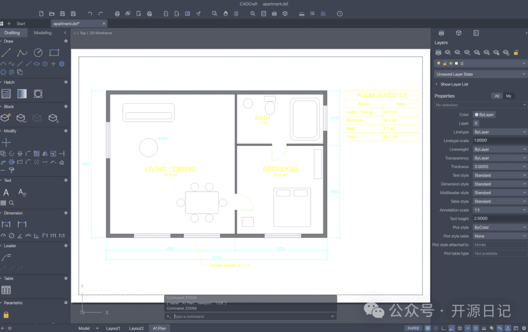

CADCraft 支持布局和视口管理,可以将模型空间中的内容按比例放到图纸上。
布局示例:公寓平面图通过视口排在纸张上
比如 A4 还是 A3,显示哪个区域,尺寸文字是否清楚,这些都会影响最终交付。

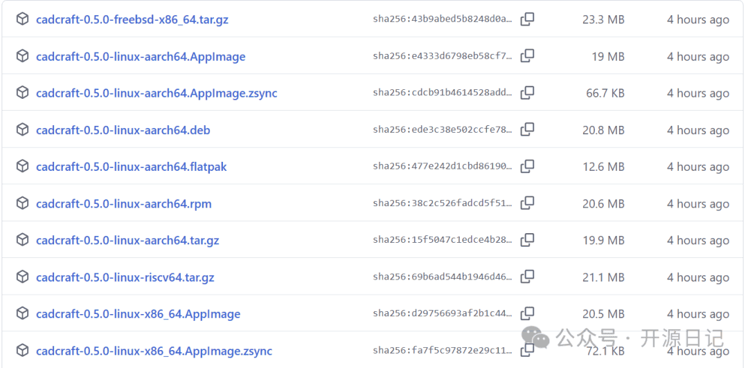

如果要体验的话,可以直接在 GitHub Releases 页面上下载对应版本。
Windows、Linux 等平台都对应有版本,下载后可以直接运行。
