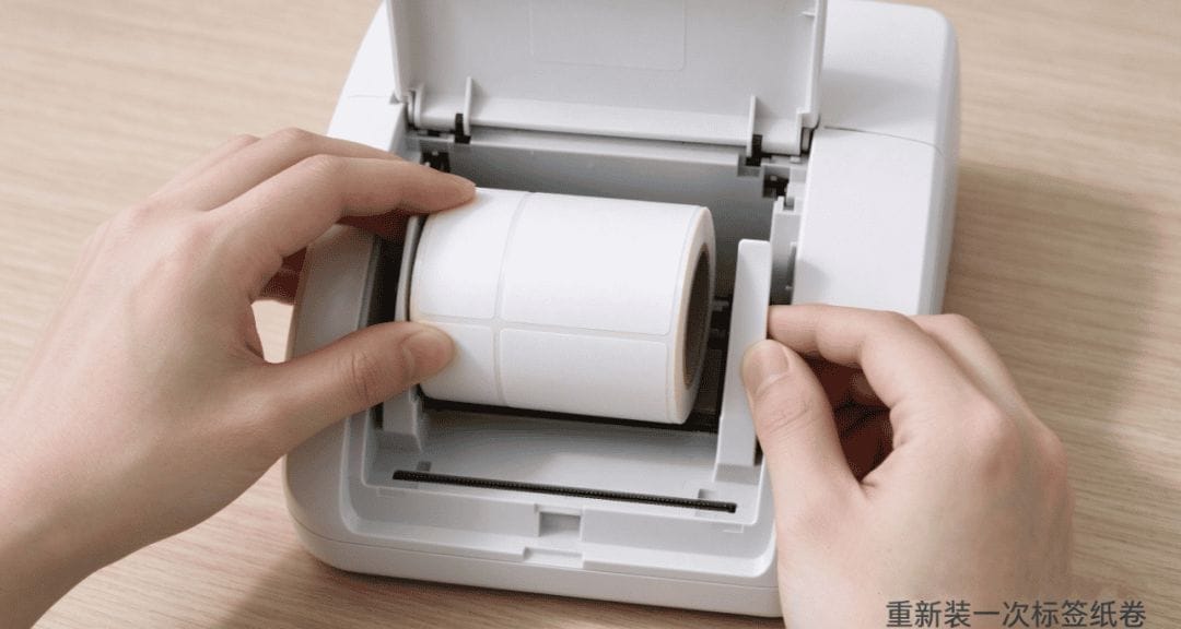

第二步,把标签纸卷重新装一次,确认卡紧、不左右晃,两边导纸片贴住标签纸边缘,别留太大的空。
