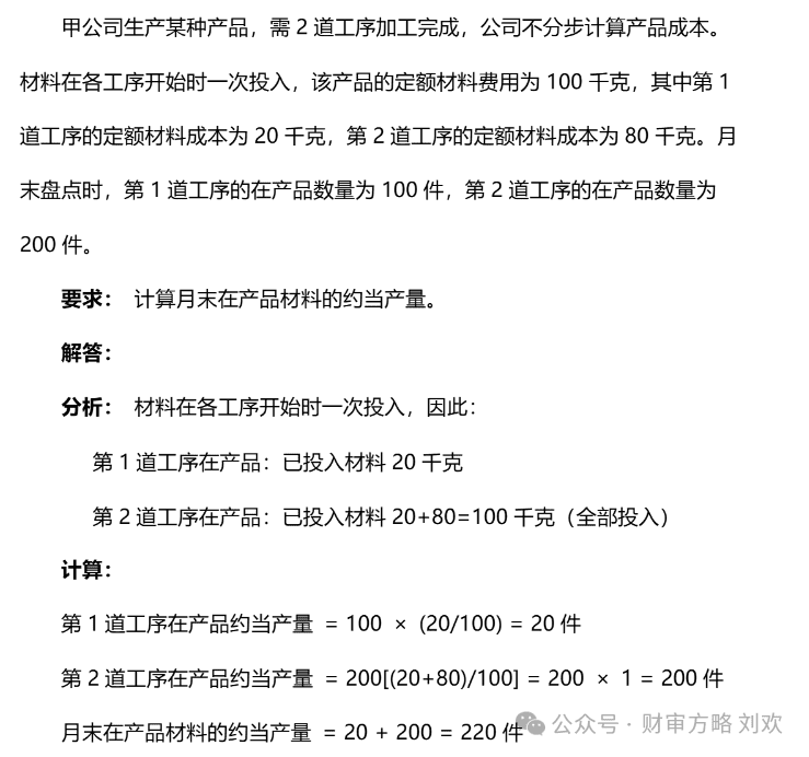

‌a. 直接材料‌
材料‌一次投入‌ → 投料程度=100%;
若‌陆续投入‌ → 按累计消耗定额比例计算。

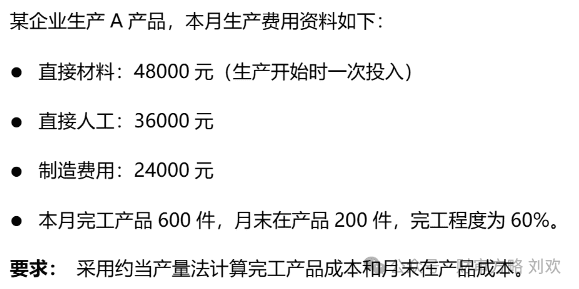

a.用分配率计算单位成本‌
单位成本 = (月初在产品成本 + 本月发生生产费用) ÷ (完工产品产量 + 月末在产品约当产量)
b.分配成本
完工产品成本 = 完工数量 × 单位成本
月末在产品成本 = 约当产量 × 单位成本

1. 材料投入方式的影响
  • 生产开始时一次投入:材料费用按 100% 完工程度计算
  • 随加工进度陆续投入:材料费用按实际完工程度计算

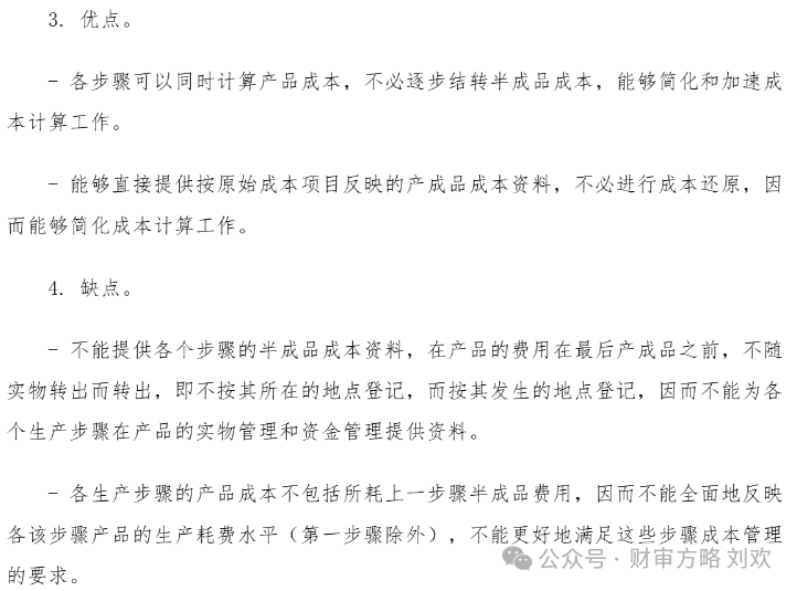

5. 若采用‌先进先出法‌,需区分月初在产品本期加工部分与本期新投产部分,分配率仅基于‌本月发生费用‌计算,更精准反映当期成本,但操作复杂。
6. 完工程度需结合技术测定、定额工时或经验评估,避免主观随意。
7. 材料一次投入时,‌材料费用不按完工程度折算‌,全部由在产品承担。
8. 不适用于在产品少、流程简单或定额资料缺失的企业,可考虑定额比例。
9. 该方法符合权责发生制,提升存货计价与成本分析准确性,是制造业标准核算工具。
10. 各成本项目的分配应分别计算。

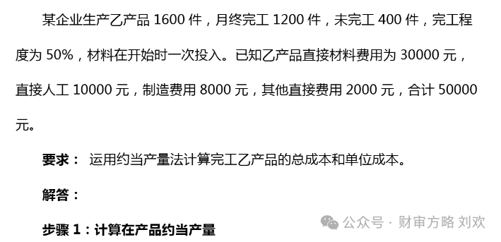

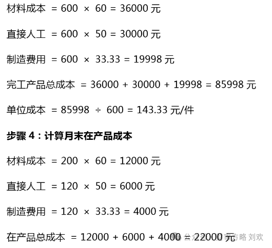

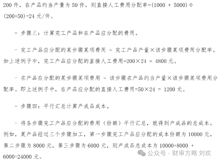

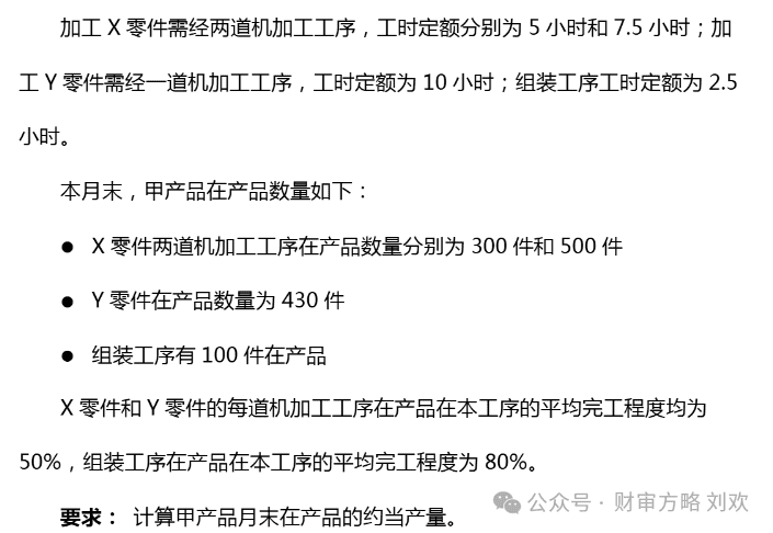

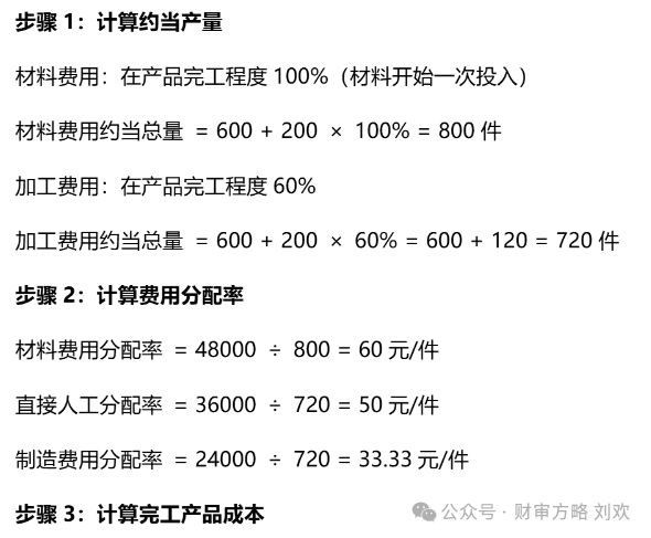

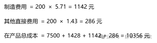

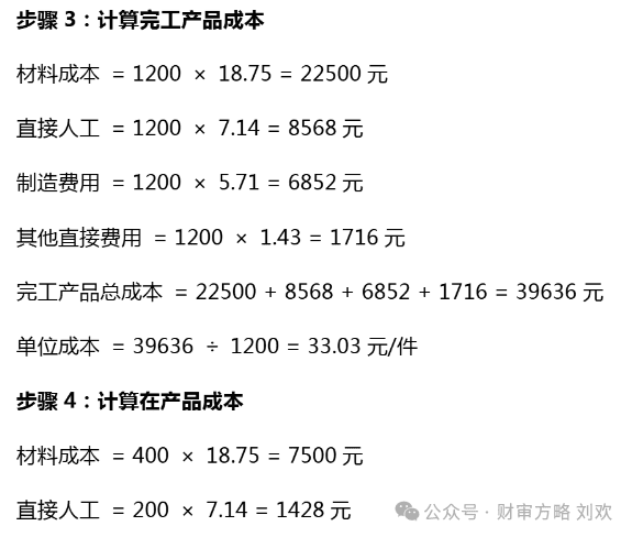

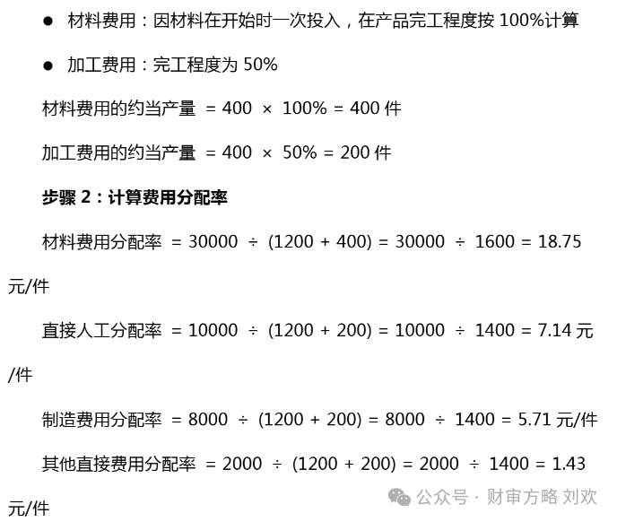

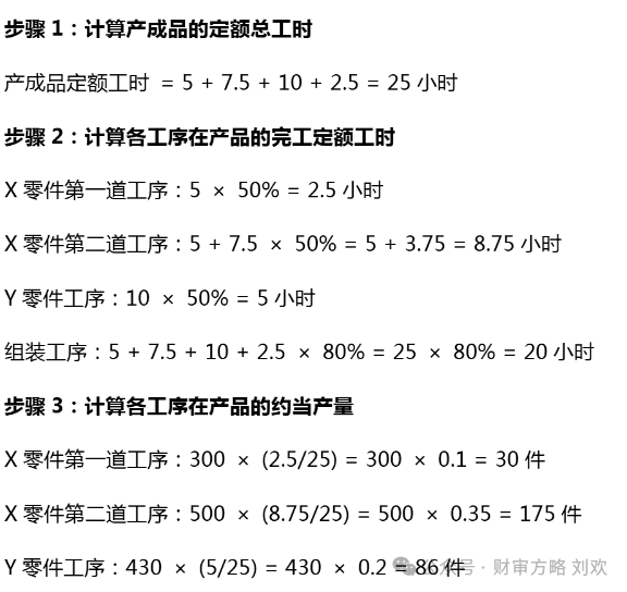

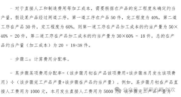

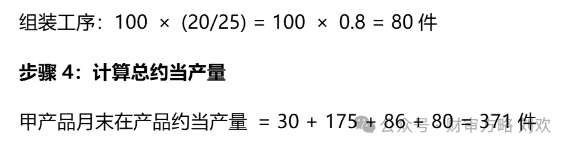

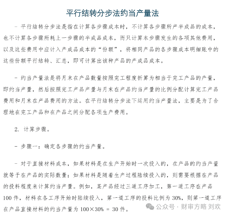

六、举例
例子1
例子2
例子3
例子4
例子5
