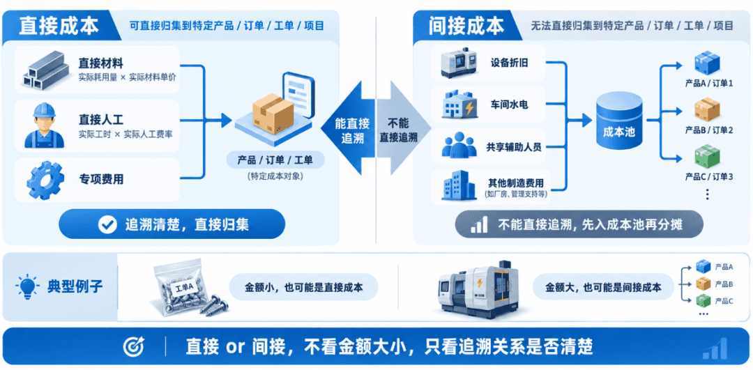

二、直接成本和间接成本,真正的区别只有一个:能不能直接追溯
直接成本和间接成本,其实没有想象中复杂。
最核心的判断标准就是:
这笔成本能不能合理、明确地追溯到具体成本对象。
能直接追溯,就直接归集。
不能直接追溯,就需要先进入成本池,再通过合理方法分摊。
常见直接成本包括:
  • 直接材料;
  • 直接人工;
  • 可以明确归属于某个订单、工单或者项目的专项费用。
比如材料成本,最基础的逻辑是:
直接材料成本 = 实际耗用量 × 实际材料单价
人工也是一样:
直接人工成本 = 实际工时 × 实际人工费率
这里要注意一点。
直接成本不是金额大,而是追溯关系清楚。
一笔金额很小的辅料,如果明确用于某张工单,也可以直接归集;一台金额很高的设备折旧,如果同时服务多个产品,就属于间接成本。
可以把材料领用、工时记录和成本对象对应起来,让直接成本尽量直接归到产品或者工单,而不是月底再用一个平均比例重新分。
直接归集越充分,后面的分摊越少,最终成本通常越可信。
