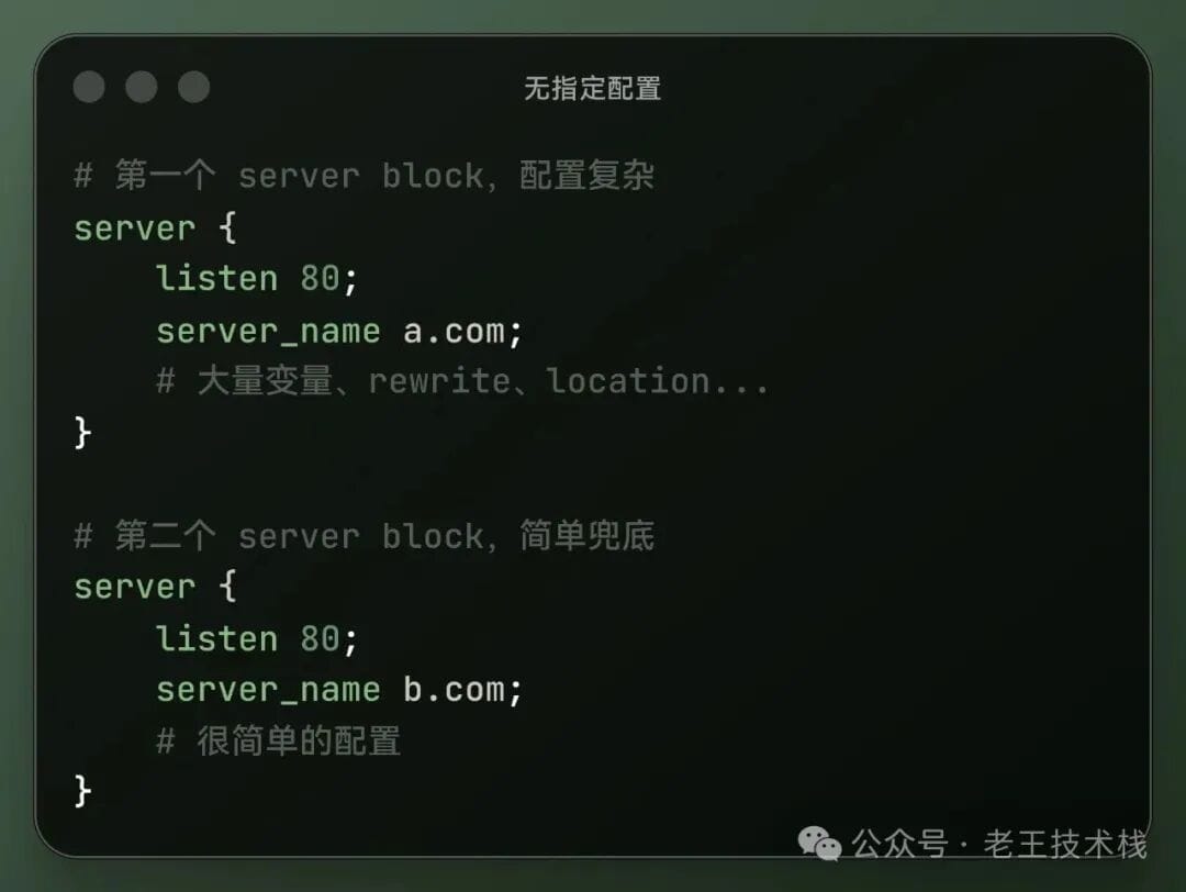

比如下面的配置
不匹配 a.com 和 b.com 的请求,都会完整地走第一个 server 块的所有逻辑。

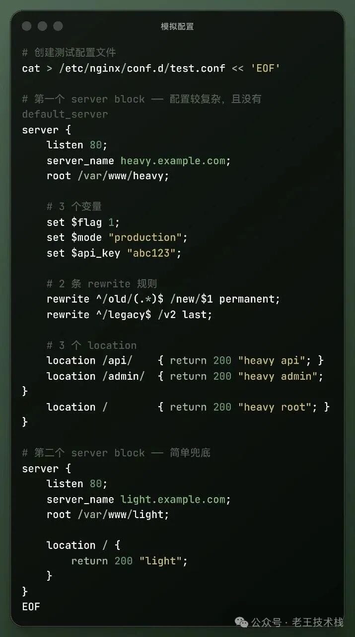

写一常见的Nginx配置
上面就是模拟真实场景,一个比较复杂的站点,还有一个很简单的站点。由于没有显式指定 default_server,Nginx 会把第一个(复杂的那个)当作默认。

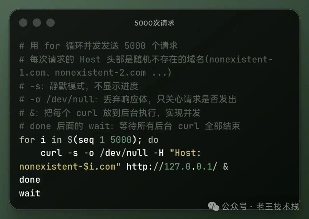

发送5000次不匹配请求

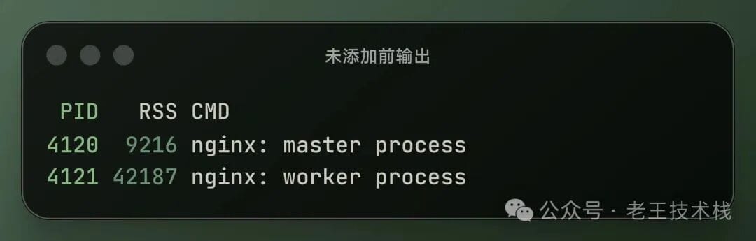

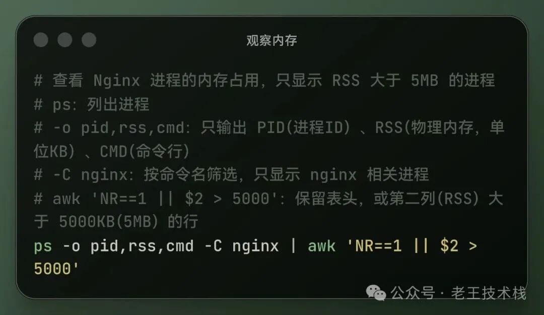

观察内存变化
未添加default_server输出结果

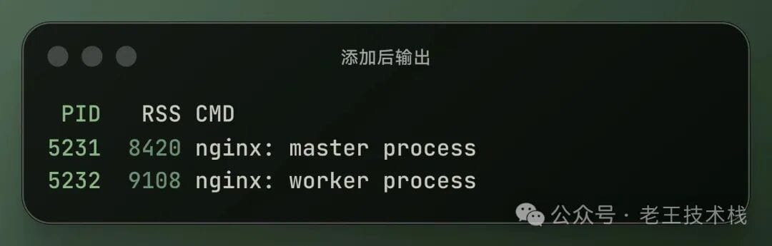

给第二段server加上配置(第二段处理逻辑比较简单),再次进行压测观察输出结果
从结果能明显看出,加上default_server后,未匹配到的请求全部进入了第二段,第二段处理逻辑较为简单,内存占用显著下降。
由42M下降到9M,将近5倍的量,如果请求量再高一点,这个差值将会非常恐怖。
