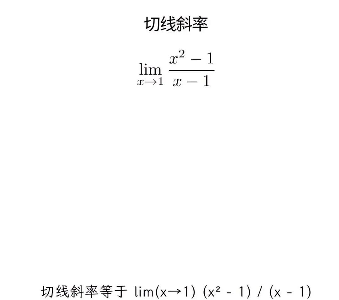

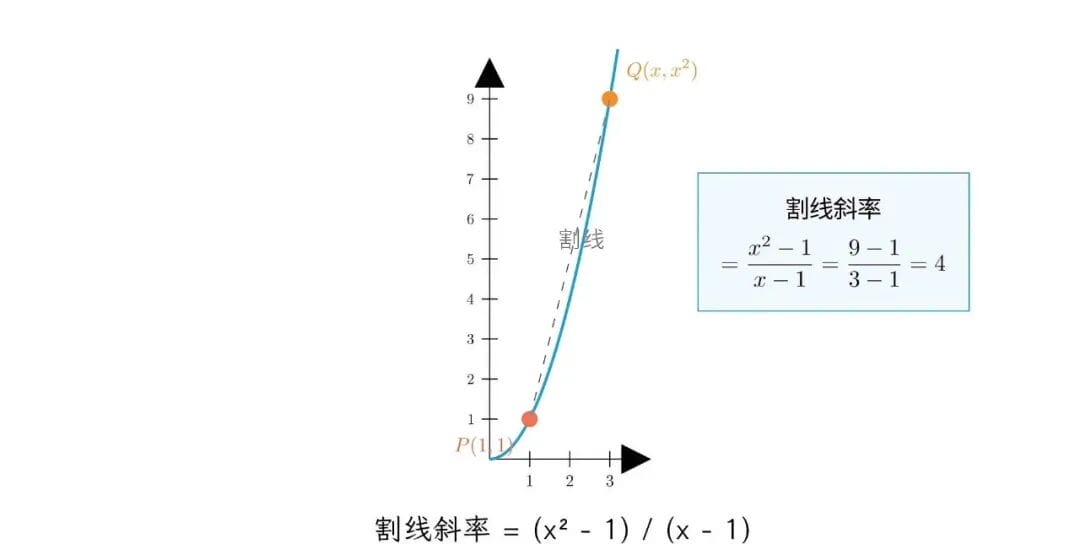

画一条抛物线,y = x²。在这条曲线上取两个点:一个定点 P,坐标为 (1, 1);另一个动点 Q,坐标为 (x, x²)。连接 P和 Q,得到一条直线。这条直线叫割线——因为它“割”过了曲线。
割线的斜率很好算(如图):
你会发现,当 Q点沿着曲线向 P点靠近时,这条割线会慢慢旋转,越来越接近某一条“边界线”。当 Q无限接近 P的时候,也就是 x无限接近 1的时候,这条割线的极限位置,就是切线。
问题是:切线的斜率是多少?
翻译成数学语言,切线的斜率就是(如图):
分子 x² - 1可以分解成 (x - 1)(x + 1),约掉分母的 (x - 1),剩下 (x + 1)。当 x趋近于 1的时候,这个式子趋近于 2。
所以,抛物线 y = x²在点 (1, 1)处的切线斜率为 2。
这就是导数的几何含义:曲线在某一点处的切线斜率。

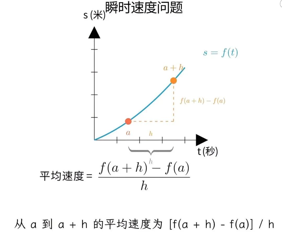

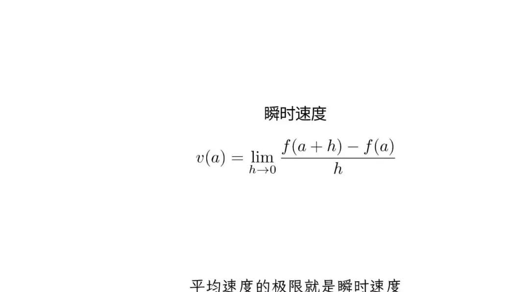

设 s = f(t)是物体的位置函数,s是经过时间 t后走过的位移。你想知道物体在 t = a这一时刻的瞬时速度。
先算平均速度。从时刻 a到时刻 a + h,物体走过了 f(a + h) - f(a)这么长的一段路。这段时间间隔是 h。所以平均速度是:
但这只是“平均”——从 a到 a + h这整个时间段里的平均速度,不是“那一瞬间”的速度。

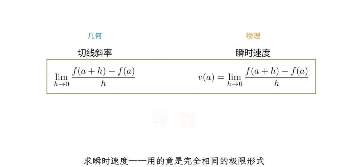

如果你想知道 a那一瞬间的速度,你就让 h无限趋近于 0——时间间隔越来越短,短到几乎只有一个瞬间。平均速度的极限,就是瞬时速度:
对比一下刚才求切线斜率的式子:
它们用的是完全相同的数学结构。
一个来自几何:怎么找曲线的切线?一个来自物理:怎么算运动的瞬时速度?两个完全不同的问题,指向了同一个答案。
数学家给它起了一个响亮的名字,导数。

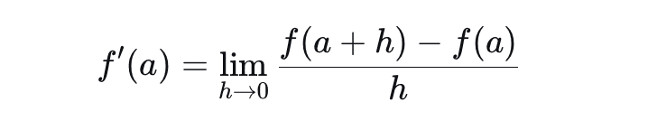

回到刚才的两个式子里,我们找一个统一的写法。

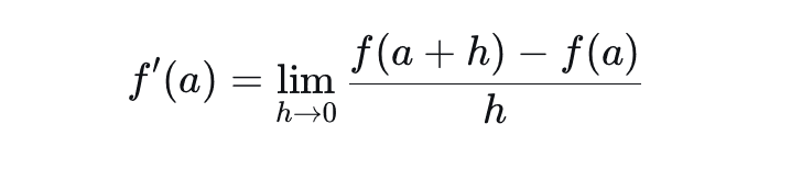

函数 f(x)在 x = a处的导数,记作 f'(a),定义为:
其中 h是自变量的变化量。如果这个极限存在且是有限的,我们就说函数 f在 a处可导。

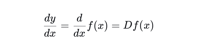

莱布尼茨用 dy/dx来表示导数,跟我们之前用的 f'(x)是一回事,只是写法不同。dy/dx还有两种等价形式:
d/dx是一个“算子”——你可以把它理解成“对后面的东西求导”的指令。它不是分数,而是一个完整的符号。dy和 dx并不是两个独立的数,而是一个极限整体的组成部分。
拉格朗日的 f'(x)书写简洁,适合用来表示函数求导;莱布尼茨的 dy/dx保留了差商极限的来源,在表示“变化率”时更加直观。两套符号各有所长,今天数学家同时使用它们。

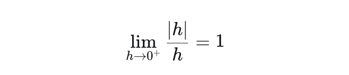

来看一个具体的例子:绝对值函数 f(x) = |x|。
当 x > 0时,f(x) = x,导数为 1。
当 x < 0时,f(x) = -x,导数为 -1。

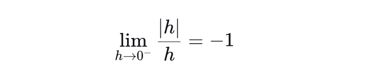

在 x = 0处,左导数(从左边逼近):
右导数(从右边逼近):
左右导数不相等,所以 f'(0) 不存在。结论:|x| 在 x ≠ 0 处可导,在 x = 0 处不可导,因为图像在这里有一个“尖角”。

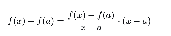

为什么可导一定连续?因为:
两边取极限,第一个因子趋于 f'(a)(有限),第二个因子趋于 0,乘积为 0。所以 f(x) 趋近于 f(a),也就是连续。

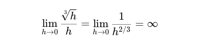

垂直切线:导数趋向无穷大。以 f(x) = ³√x为例,在 x=0处:
导数趋于无穷,所以 f'(0)不存在,切线垂直于 x 轴。
