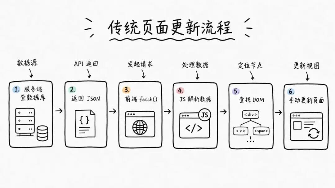

以前更新页面,到底有多绕?
举个最常见的场景。
一个订单详情页,要更新支付状态。
以前基本是这套流程:
服务端查数据库
返回 JSON
前端 fetch()
JS 解析数据
查找 DOM
手动更新页面
代码大概长这样:
const res = await fetch('/api/order/status');
const data = await res.json();
document.querySelector('#status').innerHTML = `
  <strong>${data.status}</strong>
  ${data.time}</span>
这段代码当然能跑。
但问题是:只是为了更新一小块 HTML,却绕了一整圈。
数据在服务端。
HTML 也可以由服务端生成。
最后却要先变成 JSON,再交给 JavaScript 拼回 HTML。
这就是过去很多 Web 页面变重的原因。
不是业务本身复杂,而是页面更新链路被拉长了。
