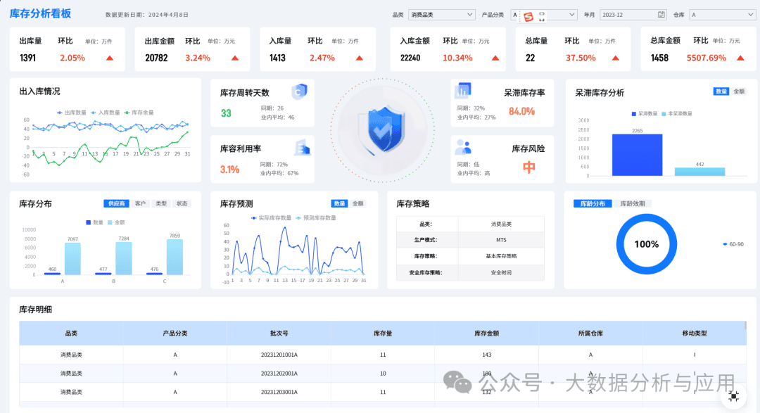

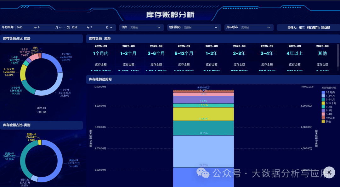

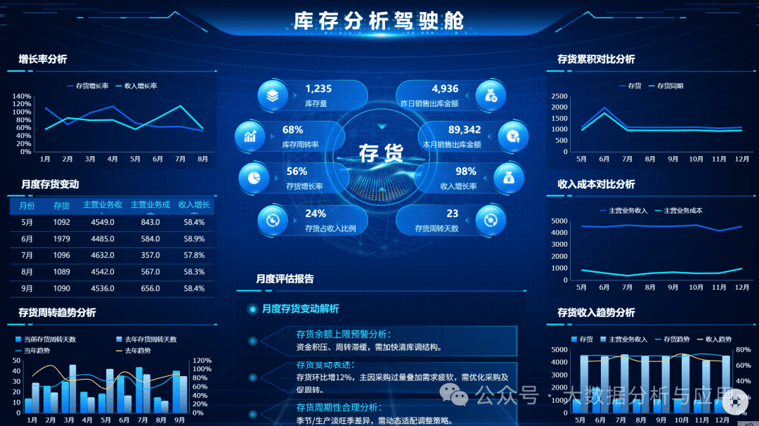

一、先看库存总览:整体是否健康
库存分析的第一步,不是直接钻到某个 SKU,而是先判断整体库存状态。
库存总览建议优先保留以下指标:
  • 库存总金额;
  • 库存周转率;
  • 库存周转天数;
  • 动销率;
  • 滞销库存金额;
  • 90 天以上库存金额;
  • 缺货 SKU 数;
  • 平均可销天数;
  • 库存毛利回报率。

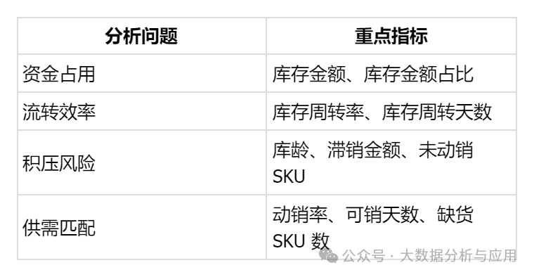

这些指标主要对应四类问题:
总览的作用是发现异常,而不是解释全部原因。
  • 如果库存金额持续增加,销售收入却没有同步增长,说明采购或生产节奏可能没有及时调整;
  • 如果周转天数变长、动销率下降,通常意味着积压风险在上升;
  • 如果总库存充足,但缺货 SKU 仍然很多,问题往往出在库存结构和仓库分布。
因此,总览层不宜堆放过多指标。管理层先看库存金额、周转天数、动销率、长库龄金额和缺货 SKU 数,再进一步下钻到品类、仓库和 SKU。

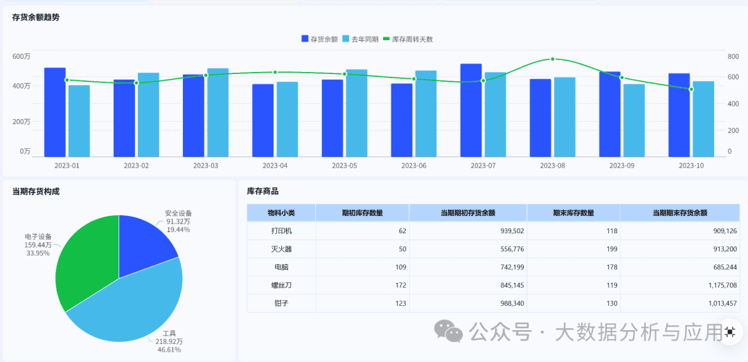

实际落地时,可以用 FineBI 将WMS 中的库存数据、ERP 中的采购入库数据,以及销售和成本数据统一整合到一张库存总览看板中。
管理层先通过核心指标判断整体库存状态,再按时间、品类、仓库和区域进行筛选;当发现库存金额过高、库存周转异常或缺货风险时,可以继续下钻到具体SKU,查看其库存数量、库龄、销量和最近出库情况。
这样,总览看板就不只是展示几个库存数字,而是形成一条从发现异常到定位问题的分析路径,也能减少各部门反复导表、核对口径的时间。

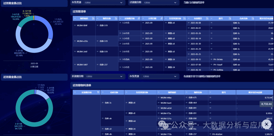

1.库龄分析重点看金额
常见库龄指标包括:
  • 各库龄段库存金额;
  • 长库龄库存金额占比;
  • 90 天以上库存金额;
  • 180 天以上库存金额;
  • 超期未动销 SKU 数;
  • 临期库存金额;
  • 库龄变化趋势。
其中,长库龄库存金额比库存数量更能反映经营风险。
部分库存虽然数量少,但单价高、占用资金大,应优先处理。
库龄分析还要注意批次口径。同一个 SKU 可能对应多个入库批次,如果只按 SKU 汇总,容易掩盖早期批次的积压问题。

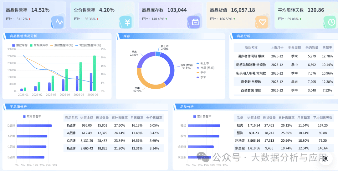

1. 品类结构
品类分析可以将库存金额占比、销售收入占比和毛利贡献占比放在一起比较。
如果某个品类库存占比明显高于销售和毛利贡献,说明该品类可能存在资源错配,需要进一步检查采购是否过量、需求预测是否偏高,以及是否存在大量长库龄 SKU。
在这类分析中,我就经常用FineBI 做结构对比分析。
可以把库存占用、销售贡献和毛利贡献放在同一分析视图中,快速识别高占用、低贡献的品类;再结合周转天数、库龄和动销状态,判断问题到底出在备货过多、销售放缓,还是产品进入生命周期后期。
这样,品类分析就不只是看谁的库存最多,而是判断库存资源是否投在了真正有价值的业务上。

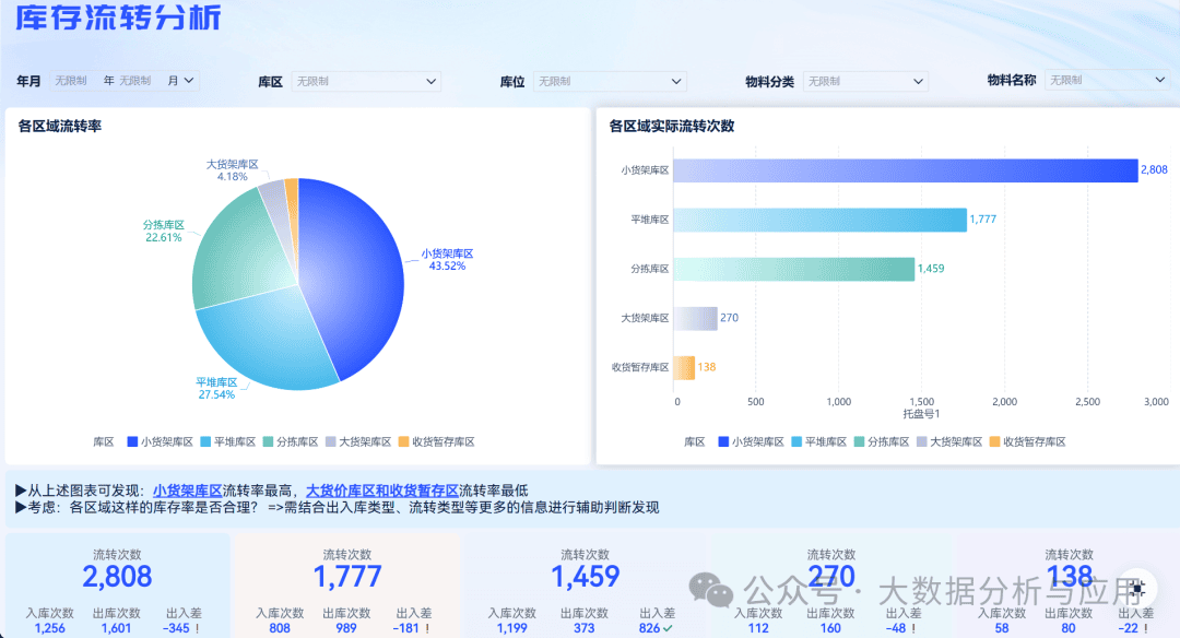

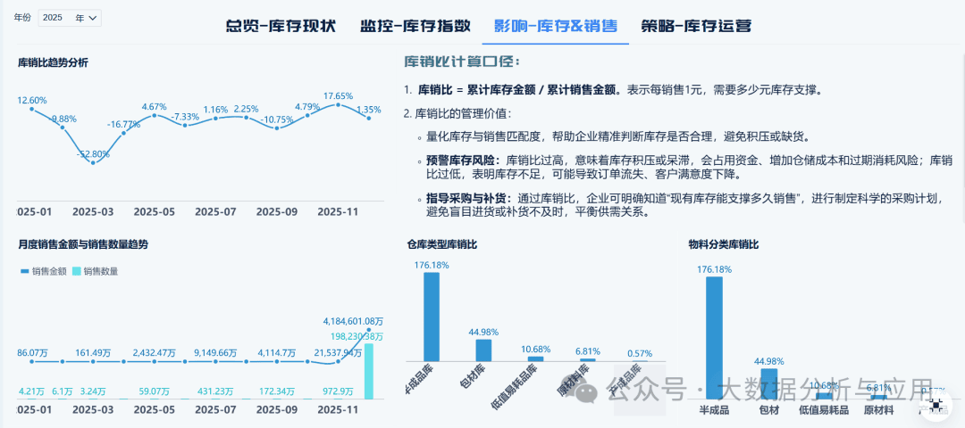

2. 仓库结构
仓库结构重点看库存金额、可销天数、动销率、库龄结构、缺货 SKU 数和滞销库存金额。
如果一个仓库积压严重,另一个仓库频繁缺货,问题通常不在库存总量,而在库存分布和调拨机制。
这时候,FineBI 的价值不只是展示各仓库库存,而是把库存分布和销售需求放在一起看。
例如,可以通过区域地图、仓库排名和 SKU 明细,识别哪些仓库库存金额高但动销慢,哪些仓库库存不足但销售速度快。
如果同一个 SKU 在部分仓库积压、部分仓库缺货,就可以优先评估跨仓调拨,而不是继续采购。对于仓库较多的企业,这种分析能明显减少“总量充足、局部缺货”的情况。
