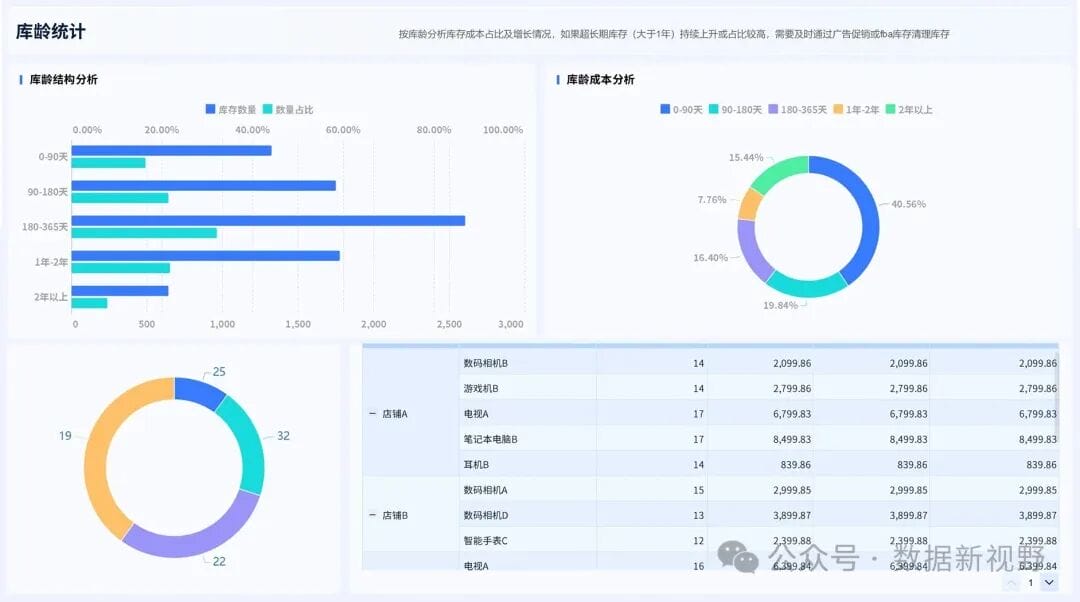

核心在于,建立一个综合预警库龄的评估标准。这个标准,就是我前面说的,要结合最后出库日期和预计周转月数。
你可以设定几个档位。比如:
  • 正常库存:最后一次出库在90天内,并且按当前月均消耗算,预计周转时间在6个月以内。这部分是健康的,可以维持现状。
  • 关注库存:最后出库在90到180天之间,或者预计周转时间在6到12个月。这部分需要开始关注,调查流动变慢的原因。
  • 呆滞库存:最后出库超过180天,或者预计周转时间超过12个月。这部分风险已经很高,需要立即启动处理流程。
  • 报废风险库存:最后出库超过365天,或者预计周转时间超过36个月。这部分在财务上大概率要计提跌价准备了,必须尽快决策,是处置还是报废。
你发现关键点了吗?一个上周刚出过库的物料,只要它的预计周转时间超过12个月,系统就应该自动把它标记为呆滞,而不是正常。这就是那把能揪出假活跃库存的钩子。

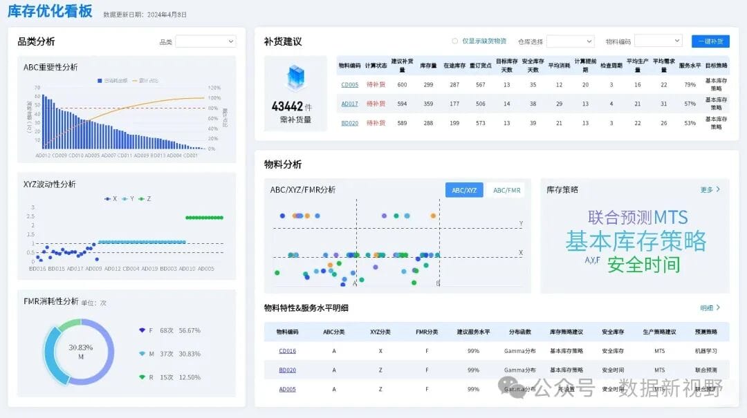

上面这些动态看板和风险预警,我就是自己用FineBI搭建的,把库存主数据、出入库流水和BOM表关联起来,配置好计算规则,每周自动跑一次,所有有风险的材料清单直接就出来了,根本不用等到年底。

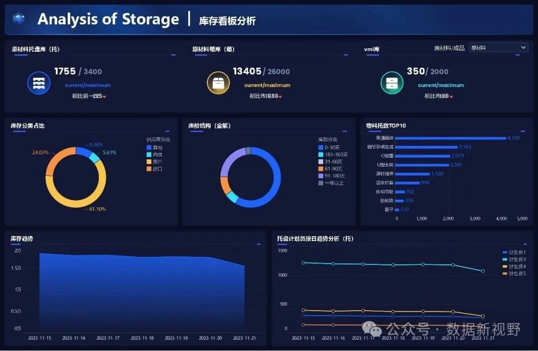

四、看什么指标?
有了分级标准,我们就可以设计几个关键指标,来快速评估整体库存的健康状况。说实话,指标不用多,三四个就够了,但每个都要能说明问题。
1.呆滞沉淀资金
就是所有被标记为呆滞和报废风险的库存,它们的账面总金额是多少。这个数字直接告诉你,有多少钱已经沉淀在仓库里了,是你的直接风险敞口。
同时,看它占总库存资金的比例,比如超过15%,就说明库存结构出了系统性问题,不是一两个物料的事了。
2.资产周转健康度
简单来说,就是健康库存的金额占比。这个比例越高越好。你可以给自己设定一个目标,比如健康度要长期保持在85%以上。
3.库存年龄分布
就是把总库存金额,按上面那四个档位做一个分布图。健康的库存结构,应该是库龄短的金额占绝大部分,库龄长的金额占比极小。具体来说,小于90天的正常库存所对应的资金柱应该是最高的,90到180天的关注库存资金柱显著降低,而超过180天的呆滞与报废风险库存资金柱应该非常矮,几乎贴着底部。
把这些指标,结合明细数据放在一起看,你手里就有了一张完整的库存报告。哪里有问题,一清二楚。
