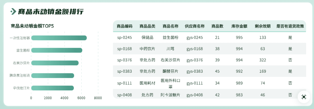

二、动销率:看库存是不是只有少数物料在动
动销率看的是库存活跃度。
它关心的不是金额,而是品类或SKU有没有实际发生销售、领用或出库。
常见公式是:
动销率 = 有出库SKU数 ÷ 总SKU数 × 100%
在制造业里,也可以把“出库”换成“领用”或“生产消耗”。
比如仓库一共有1000个SKU,本月有出库记录的SKU是300个,那么动销率就是30%。
这说明什么?
说明仓库里只有30%的物料在动,剩下70%可能没有发生消耗。
动销率解决的是另一个问题:
库存是不是集中在少数物料上流动?
有些企业周转率看起来还可以,但动销率很低。原因很简单:
少数畅销品或关键物料频繁出库,把整体周转拉起来了;大量长尾物料却长期躺在仓库里,没有人领,也没有人用。
这时候,只看周转率就会误判。
动销率适合回答:
哪些物料真的在动,哪些物料只是账上存在?
它更适合仓库、采购、计划部门使用。

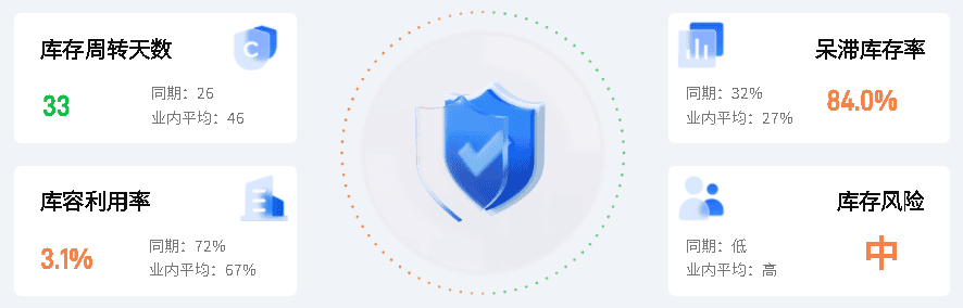

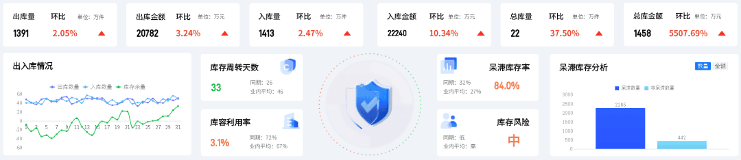

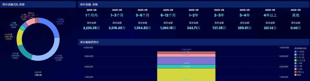

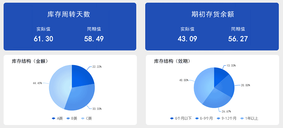

比如用 FineBI 搭一张库存分析看板,可以把三类指标放在同一个页面里:
第一层,看总体。
  • 库存总金额
  • 库存周转率
  • 库存周转天数
  • 动销率
  • 呆滞库存金额
  • 呆滞率
这一层让管理层快速判断库存整体是否健康。

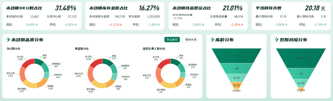

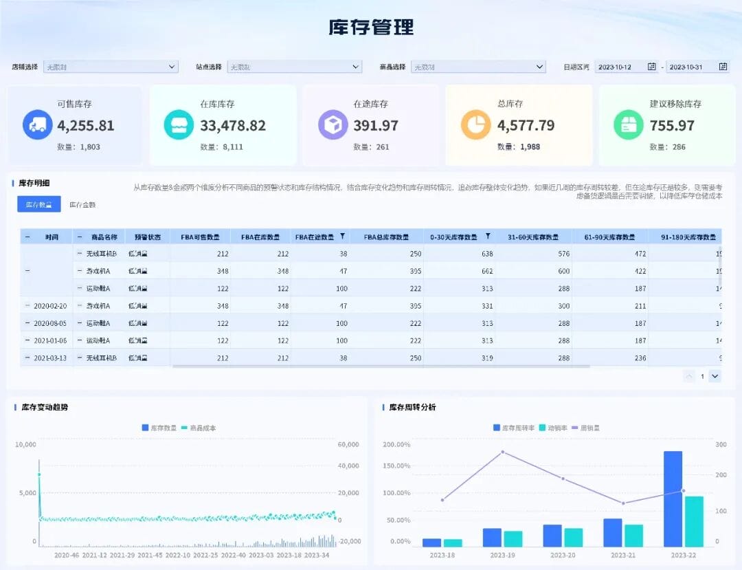

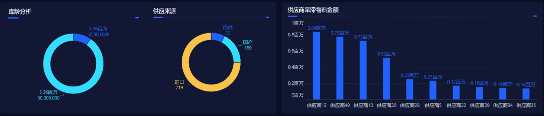

第二层,看结构。
按物料类别、仓库、库位、供应商、产品线、BOM版本去拆,看哪些库存占用最大,哪些类别周转最慢,哪些供应商物料最容易呆滞。

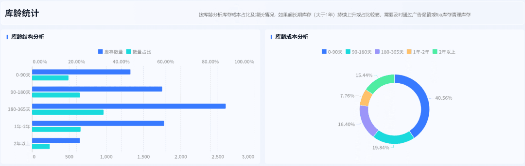

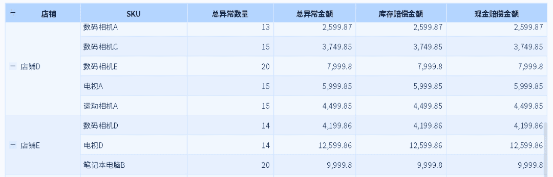

第三层,看明细。
点击某一类异常库存,能继续下钻到具体物料编码、库存数量、最近出库日期、库龄、关联工单、采购订单。
这样一来,库存分析就不是月底做一次报表,而是变成日常管理动作。
仓库看可用库存和库龄,采购看补货和呆滞,生产看缺料和领用,财务看资金占用和跌价风险。
大家看的是同一套数据,问题也能沿着同一条链路往回追。
