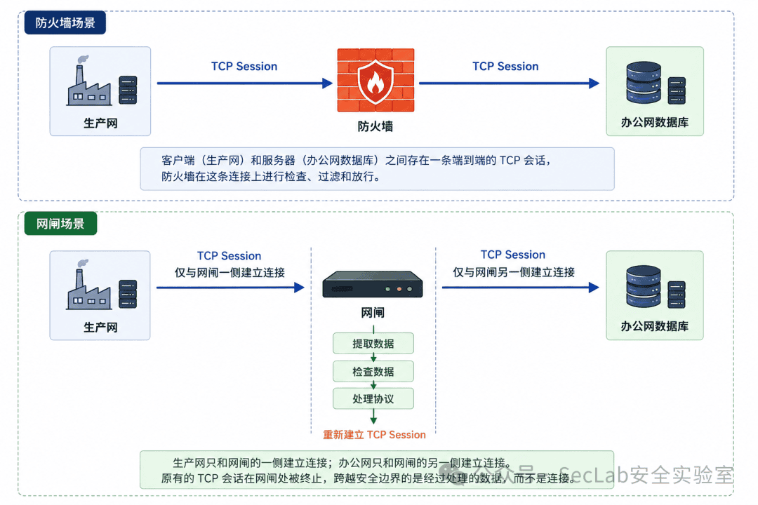

比如一台客户端访问服务器,中间经过防火墙:
防火墙会根据策略检查流量,比如源地址、目的地址、端口、协议、应用、会话状态等。下一代防火墙还会加入 IPS、病毒检测、应用识别、URL 过滤。
但不管功能多复杂,它的基本模型没有变:
客户端和服务器之间仍然存在一条网络连接。
防火墙是在这条连接上做检查、过滤和放行。它的目标不是让网络彻底隔离,而是让网络能够安全互联。

所以网闸不是简单地把连接管得更严,而是尽量不让两个安全域之间存在端到端的 TCP 会话。
防火墙和网闸的场景里,通信可能是这样:
原来的 TCP 会话在网闸处终止。真正跨过安全边界的,不是 TCP 连接,而是经过处理后的数据。

防火墙允许连接存在,然后控制连接。
网闸取消端到端连接,只交换数据。
所以网闸不是“更严格的防火墙”,而是换了一套安全模型。

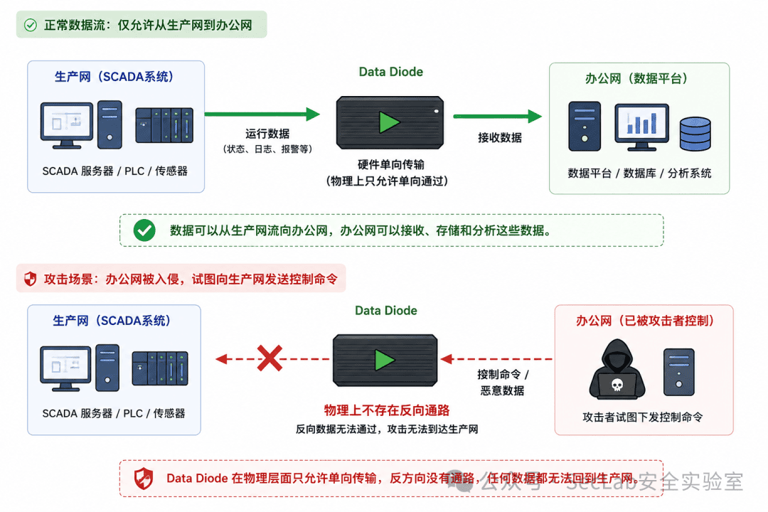

所以数据二极管提出了一个更激进的想法:
不要依赖软件决定通信方向,而是让硬件决定通信方向。
数据二极管的价值不在于“软件策略更严格”,而在于硬件结构本身不具备反向传输能力。
它不是拒绝反向通信,而是没有反向通信能力。
这和防火墙、网闸的思路都不同。
防火墙依赖策略控制连接。
网闸依赖隔离交换切断连接。
数据二极管直接从硬件上固定通信方向。

如果是最高等级的单向传输场景,比如只允许生产数据上传,绝不允许外部命令返回高安全区,数据二极管更合适。

数据二极管解决的是:如何让通信方向不再依赖软件,而由硬件决定。

数据二极管则像投币口,入口存在,出口不存在,通信方向由硬件决定,而不是制度决定。
