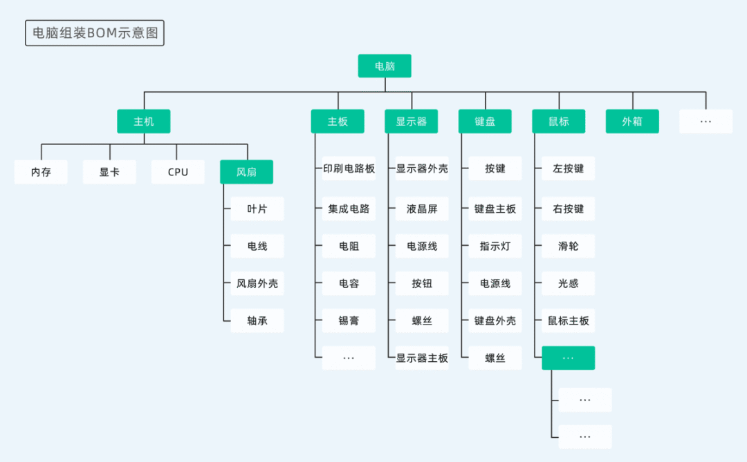

01
先讲清楚:BOM到底在分层分什么
很多人对BOM的理解是:BOM = 物料清单
但在真实工厂里,这个理解只对了一半。
更准确一点讲:BOM = 产品拆解结构图
它回答三个问题:
  1. 一个产品由什么组成?
  2. 这些组成怎么往下拆?
  3. 每一层如何影响生产、采购、成本?
所以BOM的本质不是列出来,而是:把一个产品拆成可以被执行的结构。

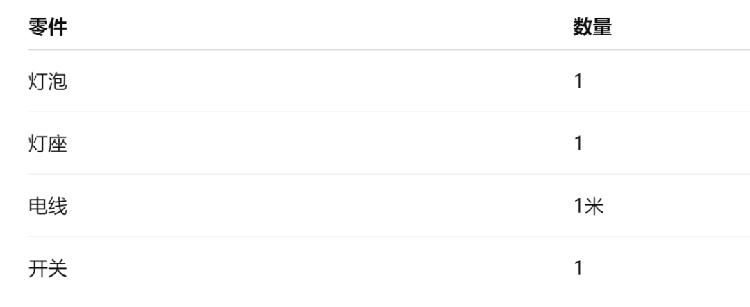

一层BOM:回答一个问题——直接用什么
它的本质很简单:只看直接材料,不看内部结构。
举个最简单例子:电风扇
一层BOM可能是:
  • 电机
  • 扇叶
  • 外壳
  • 电源线
  • 开关
就结束了。
它的特点:
  • 没有层级结构
  • 没有拆解关系
  • 不关心内部组成
  • 只用于“粗颗粒管理”
它适合谁?
  • 小工厂
  • 简单产品
  • 临时报价
  • 快速算成本
但问题也很明显:
你只要问一句:“电机里面有什么?”
它就开始沉默。
因为它根本没有往下拆。
一层BOM的本质是:只看结果,不看过程

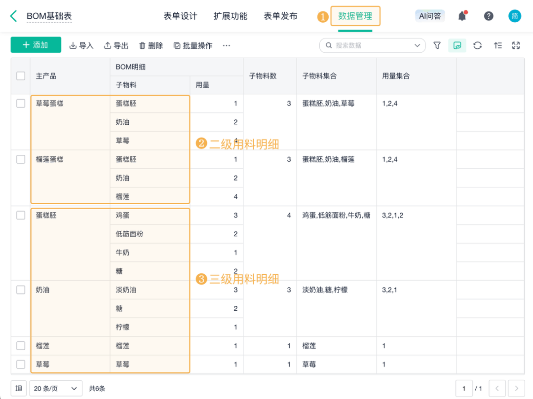

两层BOM:开始进入“结构思维”
核心变化只有一个:从“有什么” → 变成“由什么组成”
还是电风扇:
二层BOM:
  • 电机
    • 铜线
    • 磁钢
    • 轴承
  • 扇叶
    • 塑料颗粒
    • 模具成型件
  • 外壳
    • 上壳
    • 下壳
你会发现一个变化:你开始看到零件的内部结构
两层BOM的价值:
1)可以算得更准
子件结构清晰,可以做物料汇总
2)可以支持采购
知道每个零件需要多少原料
3)可以支持基础生产拆分
知道零件来源
但它的问题也很明显:它只停留在:“零件级别”
它没有回答:
  • 怎么生产?
  • 工序是什么?
  • 半成品怎么流转?
两层BOM本质是:开始结构化,但还没进入制造逻辑
三层BOM:真正进入工厂运作层
这一层是分水岭。
因为它开始回答一个关键问题:“这个东西是怎么被做出来的?”
三层BOM可能变成:电风扇(成品)
  • 电机组件
    • 铜线
    • 轴承
    • 转子
      • 冲压件
      • 热处理件
  • 扇叶组件
    • 注塑成型
    • 动平衡处理
  • 装配工序
    • 电机装配
    • 测试
    • 总装
关键变化来了:
BOM不再只是“物料”,而是:物料 + 半成品 + 工序
三层BOM的本质升级:从买东西 → 变成造产品
它解决三个核心问题:
① 生产怎么拆任务
每一层都有明确工序
② 成本怎么计算
逐层累加,不再拍脑袋
③ 采购怎么协同
不只是买零件,而是买结构体系
三层BOM本质是:进入真实生产系统的BOM
