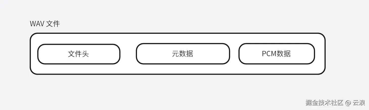

例如 WAV 文件由文件头、元数据和 PCM 数据组成。

async function main() {
  const response = await fetch("/5s_16k_mono_16bit_440hz.wav");
  const buffer = await response.arrayBuffer();
  const view = new DataView(buffer);
  const chunkID = readString(view, 0, 4); // "RIFF"
  const pcm = new Int16Array(buffer, 44); // PCM 数据
main();
在上面代码中,使用 DataView 读取文件头,使用 Int16Array 读取 PCM 数据,它们共享同一个 ArrayBuffer。
这是复合视图在实际开发中的典型用法。
