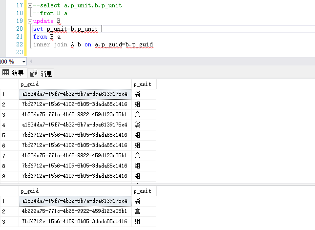

-- 更新 B.a = A.a
UPDATE B
SET B.a = A.a
FROM B
INNER JOIN A ON B.id = A.id;

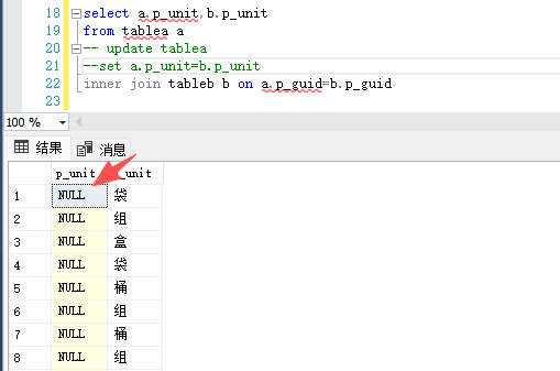

注意事项
  1. 确保有 WHERE 条件或正确的 JOIN:避免全表更新
  2. 先备份或测试:使用 BEGIN TRANSACTION 和 ROLLBACK 验证
  3. 注意数据类型:A.a 和 B.a 的数据类型必须兼容
  4. 考虑 NULL 值:如果 A.a 为 NULL,B.a 也会被更新为 NULL

在update更新前,可以使用select进行查询看下是否正确,毕竟在生产环境一键覆盖了,
如果更新的字段多,且有覆盖的情况,最好做一次数据库表备份。
