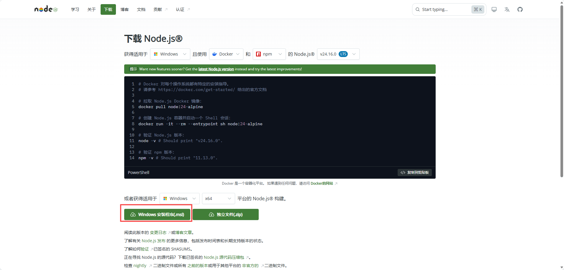

1. 装 Node.js
  1. 打开官网:https://nodejs.org/
  1. 下载 LTS 版本(比如 22.x)的 .msi 安装包
  2. 双击安装,一路点“下一步”,不要乱改安装路径(默认装在 C:\Program Files\nodejs)
  3. 装完之后,以管理员身份打开 PowerShell,敲下面两行检查一下:
node -v   # 应该显示 v22.x.x
npm -v    # 应该显示 10.x.x 或更高

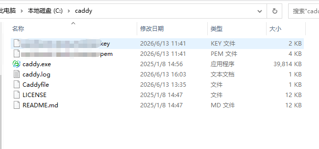

把这两个文件放到 C:\caddy\ 目录下,像这样:
C:\caddy\api.yourdomain.com.pem
C:\caddy\api.yourdomain.com.key

在 C:\caddy\ 目录下新建一个文件,就叫 Caddyfile(没有扩展名),内容如下:
    auto_https off
api.yourdomain.com:8443 {
    tls C:\caddy\api.yourdomain.com.pem C:\caddy\api.yourdomain.com.key
    reverse_proxy localhost:3000
⚠️ 这一行的 auto_https off 千万不能少,不然 Caddy 会试图去占 80 端口做自动重定向,然后就报错了。
