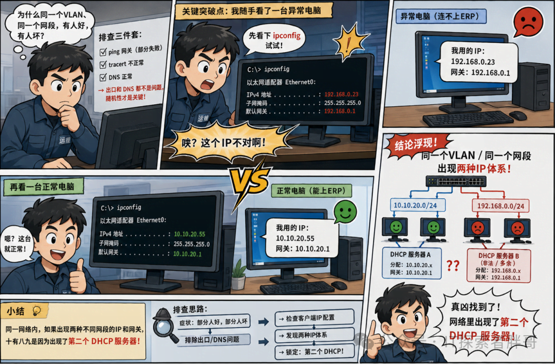

  4. 第一反应排查三件套:ping 网关 (部分失败)、tracert 不正常、DNS正常。
  5. 到这里就不对劲了:如果是出口问题,应该全挂;如果是DNS问题,应该一致异常。
  6. 但现在是:随机有人好,有人坏。
01
真凶:关键突破点(为什么怀疑 DHCP?)
  1. 我随手看了一台异常电脑:ipconfig。
  2. 结果直接破案:IP:192.168.0.23。网关:192.168.0.1。
  3. 而正常电脑是:IP:10.10.20.55,网关:10.10.20.1。
  4. 同一个网络,出现两种IP体系。
  5. 这时候基本可以断定:网络里出现了第二个 DHCP 服务器。

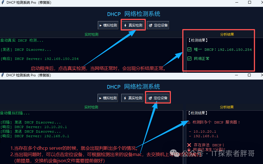

  • 注:我们先来看这个小工具效果图:

  1. 建立一个“switches.json”的json文件,->储存交换机设备信息。
  2. 当d出现问题点击"定位设备"时->主程序会调用json->连到交换机上->通过命令检测对比mac->最终定位到端口。
  3. 请看以下是json文件示例代码(以下替换为你实际的信息就行):

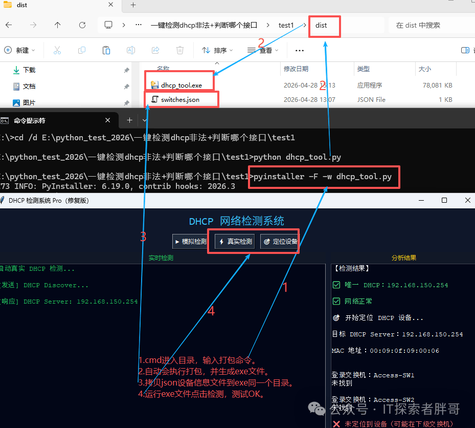

  • 注2、打包成exe文件带走,请看以下截图详细描述:
