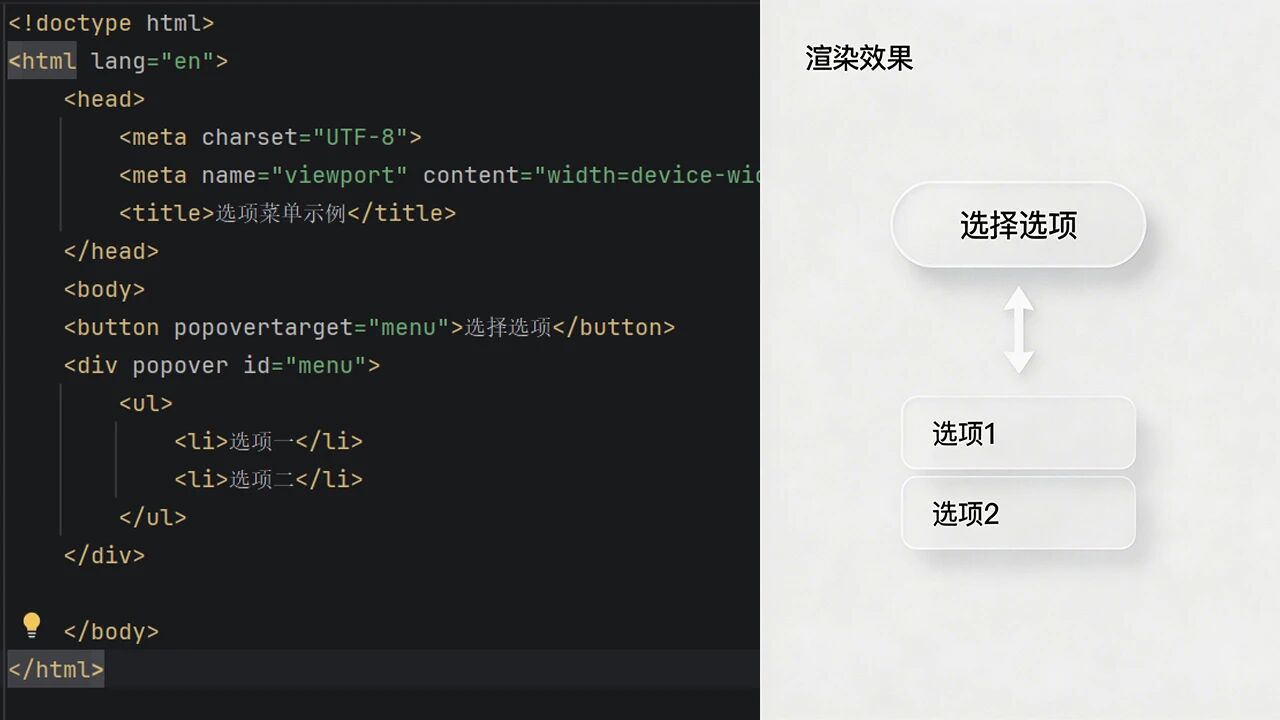

2.1 基础用法
创建一个弹出层只需三个步骤:
  1. 在触发器上设置 popovertarget 属性,值指向弹出层的 id。
  2. 给弹出层设置一个唯一的 id。
  3. 在弹出层上添加 popover 属性。
    <button popovertarget="menu">打开菜单</button><div popover id="menu">  <ul>    <li>选项一</li>    <li>选项二</li>  </ul></div>

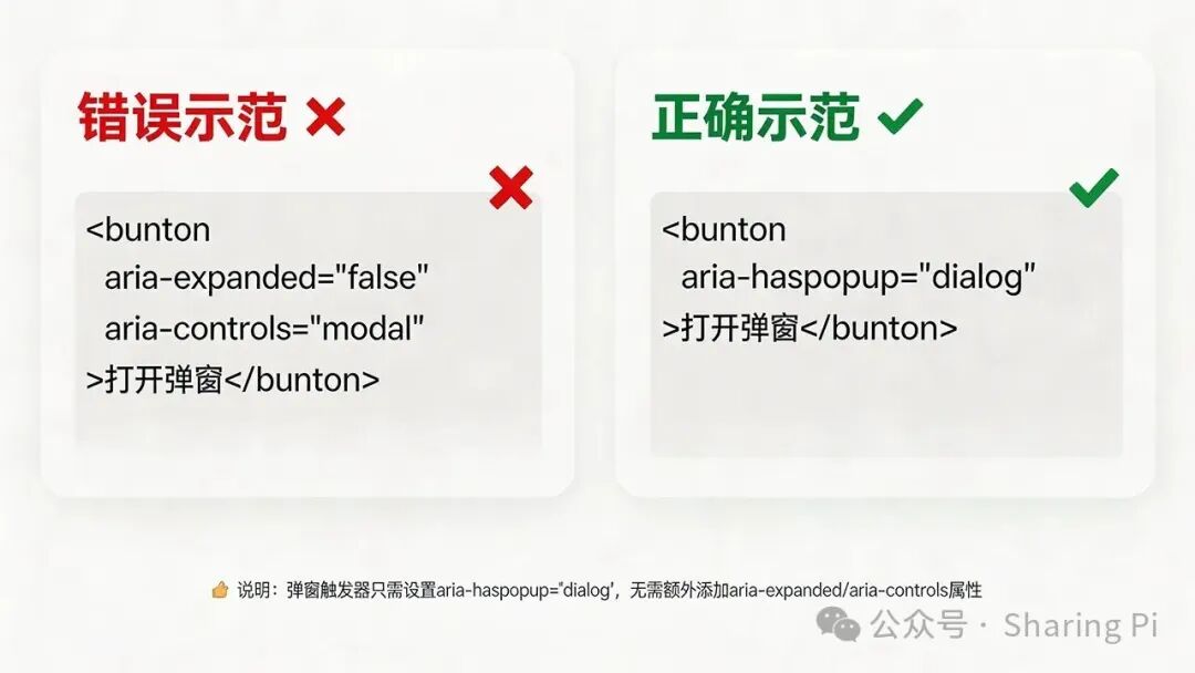

          根据最新的可访问性研究和屏幕阅读器测试,以下做法是错误的:
          • ❌在触发器上使用aria-expanded:这个属性用于展开/折叠后焦点不移动的组件(如手风琴)。对于打开对话框的按钮,正确属性是 aria-haspopup="dialog"。
          • ❌使用aria-controls连接触发器和对话框:该属性的实际支持度很低,且焦点管理已经建立了足够清晰的关联,属于冗余代码。
          正确做法:
            <button class="modal-trigger" data-modal-id="my-modal" aria-haspopup="dialog">  打开对话框</button>
              <dialog id="my-modal" aria-labelledby="modal-title">  <h2 id="modal-title">编辑资料</h2>  <!-- 表单内容 -->  <button autofocus>保存</button></dialog>

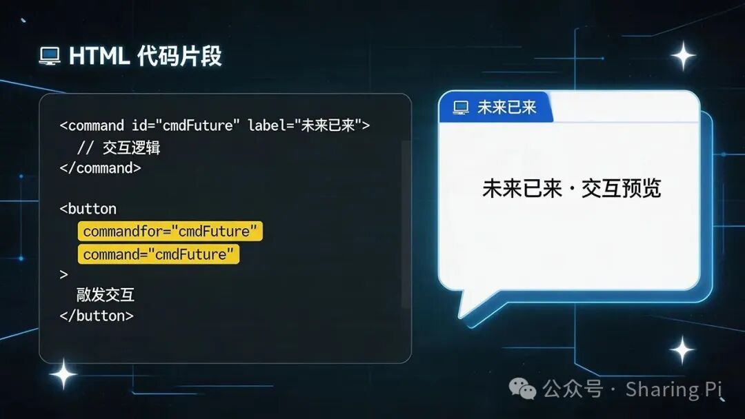

                  五、未来:Invoker Commands 让一切更简单
                  目前有一个已广泛实现的提案:Invoker Commands。它允许你通过HTML属性直接控制对话框的打开和关闭,就像Popover API一样简单:
                    <button commandfor="my-modal" command="show-modal">打开模态框</button><dialog id="my-modal">  <button commandfor="my-modal" command="close">关闭</button></dialog>
                    这意味着未来你甚至不需要为模态对话框写任何JavaScript打开/关闭逻辑!但在全面普及前,上述JS增强方案仍是可靠的保障。
