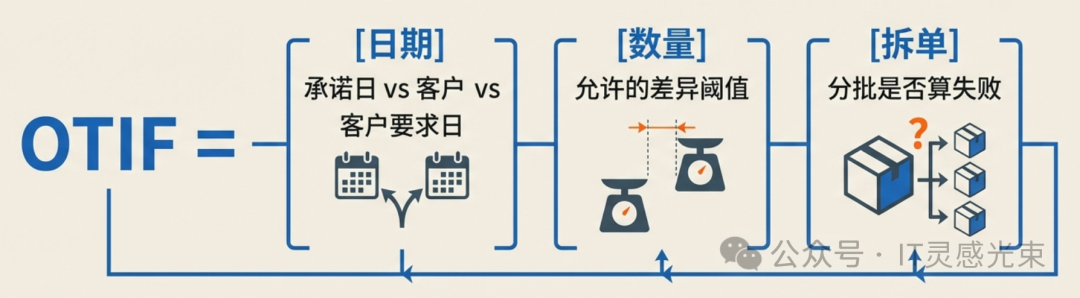

1)我们真正服务的交付指标到底是什么?
别一上来就说“要快”。快是成本。
你要先定清楚:客户要的是哪种“准”?
  • 按时交付(On-time / OTD)
  • 按量交付(In-full / IF)
  • 按时按量(OTIF)
  • 承诺交期达成率(对你承诺的那天必须到)
关键指标怎么落:
  • OTIF要同时满足:日期口径(承诺日/客户要求日)+数量口径(允许差异阈值)+拆单规则(分批是否算失败)
  • 建议额外加一条:“交期承诺准确率”(你承诺的有多少被兑现)
实操方法:
  • 把交付指标与承诺机制绑定:谁承诺,谁对OTIF负责(通常销售+计划要共担)
  • 交付考核别只压仓库:仓库只能影响“发运”,影响不了“承诺”
最常见坑:
  • 用“发货及时率”冒充“交付及时率”
  • 用“平均交期”掩盖“波动大”(客户记住的是最差那次)

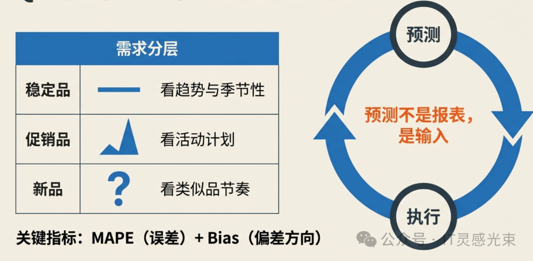

2)需求到底是谁说了算?预测用什么数据、什么粒度?
需求管理是供应链的起点,也是最容易拍脑袋的地方。
你要问清楚:
  • 需求来源是订单驱动、预测驱动,还是混合?
  • 预测粒度到 SKU/门店/区域/渠道,还是只到品类?
  • 输入数据是历史销量、促销计划、渠道库存、投放计划、还是价格变动?
  • 预测偏差(Accuracy / Bias)怎么衡量、谁负责?
关键指标:
  • MAPE(预测误差)+ Bias(偏差方向)
  • 促销/大单单独建模(否则误差永远“看起来很大”)
实操方法:
  • 建立“需求分层”: 稳定品:看趋势与季节性 促销品:看活动计划与渗透率 新品:看类似品+渠道铺货节奏
  • 用“预测-执行”闭环:预测不是报表,是要进入计划与采购的输入
追责点:
  • 预测偏差不追责就会变成“谁都不负责”:销售说市场变化、运营说活动临时、供应链说需求不准

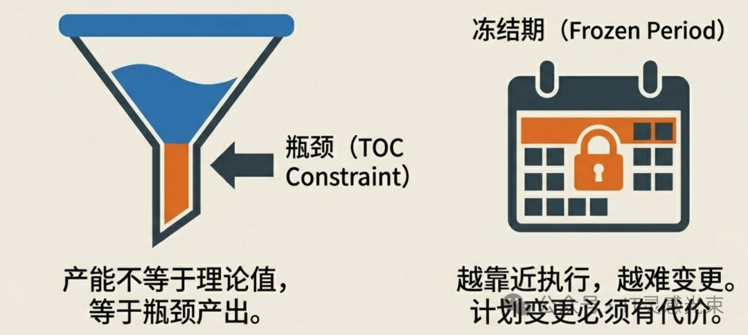

6)产能瓶颈在哪?瓶颈是设备、人还是工艺?
很多公司喊产能不足,一算发现瓶颈没找对。
你要问:
  • 关键约束工序是哪一道?瓶颈是否稳定?
  • 换型时间(Setup)多长?对小批量的影响?
  • 产能是理论还是可用(扣停机/保养/人员/良率)?
  • 排产规则按交期/利润/客户等级还是先来后到?
关键指标:
  • 负荷 vs 可用产能
  • 计划达成率
  • OEE(制造常用):开动率×性能×良品率
实操方法:
  • 先找约束(TOC思路):先解决瓶颈段的换型、良率、工时
  • 排产规则写明并固化,否则计划永远变成“谁嗓门大谁插队”
7)计划变更的频率与代价是多少?谁在制造波动?
供应链怕的不是变化,是无规则的变化。
你要问清楚:
  • 每周订单/排产/采购变更次数与比例
  • 每次变更的成本(加急、空运、加班、报废、罚款)
  • 变更来自需求波动还是内部协同(临促、临改版、临插单)
关键指标:
  • 计划稳定性(锁定期内变更率)
  • 加急成本占比
  • 插单导致的延期订单数
实操方法:
  • 设置冻结期/锁定期:越靠近执行越不能动
  • 建“变更申请单”:原因、影响、审批、结果可追溯
