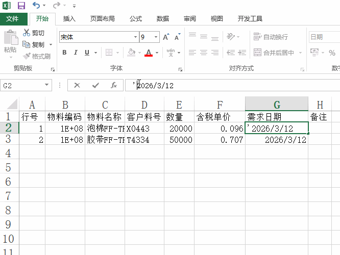

Excel文件中的数据值类型有问题,例如日期或时间格式不是要求的“2025-10-23”或“2025/10/23”这种格式,或者数字不是要求的纯数字,例如:2.5写成了2.5H,请仔细检查Excel格式内容。
解决方法:
仔细检查Excel文件中各个单元格内容,不要出现日期或数字格式错误问题。建议按照以下方法进行处理:
1、日期是最容易出问题的,为了确保日期格式不出问题,建议手工在所有日期单元格前面加上一个单引号:',这样就可以确保日期格式严格正确。

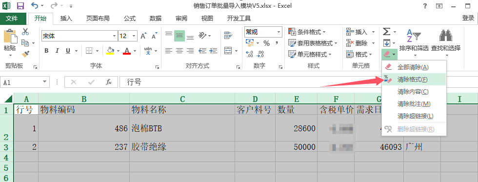

3、有些Excel文件将格式弄的很花哨,建议通过清除格式功能,将所有单元格的特殊格式都清除掉。
位置:开始-》清除-》清除格式
按照以上方法,对Excel文件进行处理后,基本应该可以顺利导入了。
