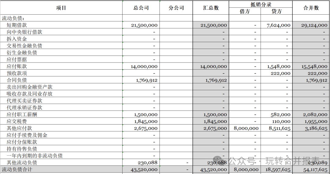

1、所有者权益的抵销
分公司与子公司不同,分公司没有所有者权益的抵销,总公司通常以往来款的形式为分公司提供资金保障。
(1)总公司提供资金时:
借:其他应收款 10,000
贷:银行存款       10,000
(2)分公司收到资金时:
借:银行存款    10,000
贷:其他应付款   10,000
当总分公司合并时,其他应收款 10000,其他应付款10000,都是内部的往来,需要抵销!
(3)合并处理:
借:其他应付款 10,000
贷:其他应收款   10,000
直接抵销往来即可,没有复杂的所有者权益抵销。

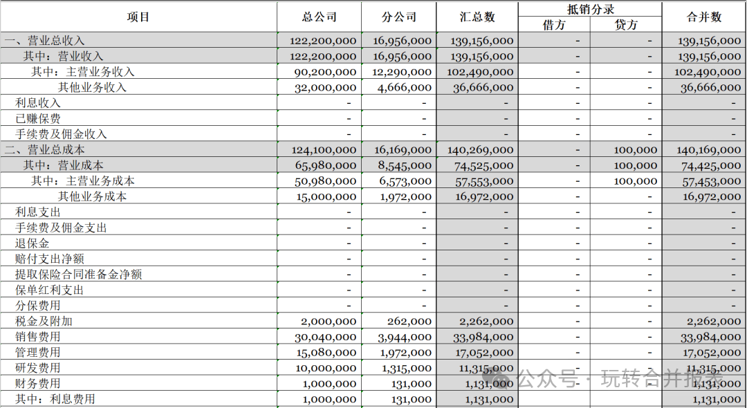

2、内部交易的抵销
总、分公司同样存在顺流、逆流交易,不过顺流交易、逆流交易都是同样的处理方式,不需要调整少数股东损益。
内部交易的抵销,不用区分顺流逆流,以前的文章有提到过反冲的逻辑,总分公司的内部交易同样适用。
用同步抵销法揭露合并报表的逻辑(更新版)
内部交易例题:2023年12月31日,总公司将账面金额为800万元的存货,以1,000万元的价格出售给分公司。(或分公司出售给总公司)
1、2023年12月31日合并的调整分录,收入、成本、存货的抵消:
借:主营业务收入   1,000
贷:主营业务成本      800
贷:存货              200
2、2024年出售50%
(1)以前年度调整
借:年初未分配利润  200
贷:存货                    200
(2)分公司单体确认成本500,然而站在总公司合并的基础上账面只有400,因此需要冲掉100,总公司合并抵销如下:
借:存货     100
贷:主营业务成本 100

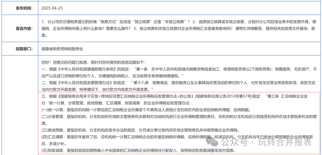

注:这里没有考虑递延所得税,所得税一般由总公司汇总计算,不存在税会差异。
以下为福建税务总局关于总分公司所得税问题的答复,简而言之就是:统一计算、统一申报。
https://fujian.chinatax.gov.cn/fzsswj/gzcy/nszx/detail.htm?id=93678
3、内部往来的抵销
总、分公司内部往来形成一般有两种:一种是总公司对分公司的投入,一般计入其他应收款、其他应付款,另一种是内部交易形成的往来,计入应收账款及应付账款,这两种的抵销都是常规抵销。
抵销分录如下:
(1)OR、OP的抵消
借:其他应付款
贷:其他应收款
(2)AR、AP的抵消
借:应付账款
贷:应收账款
