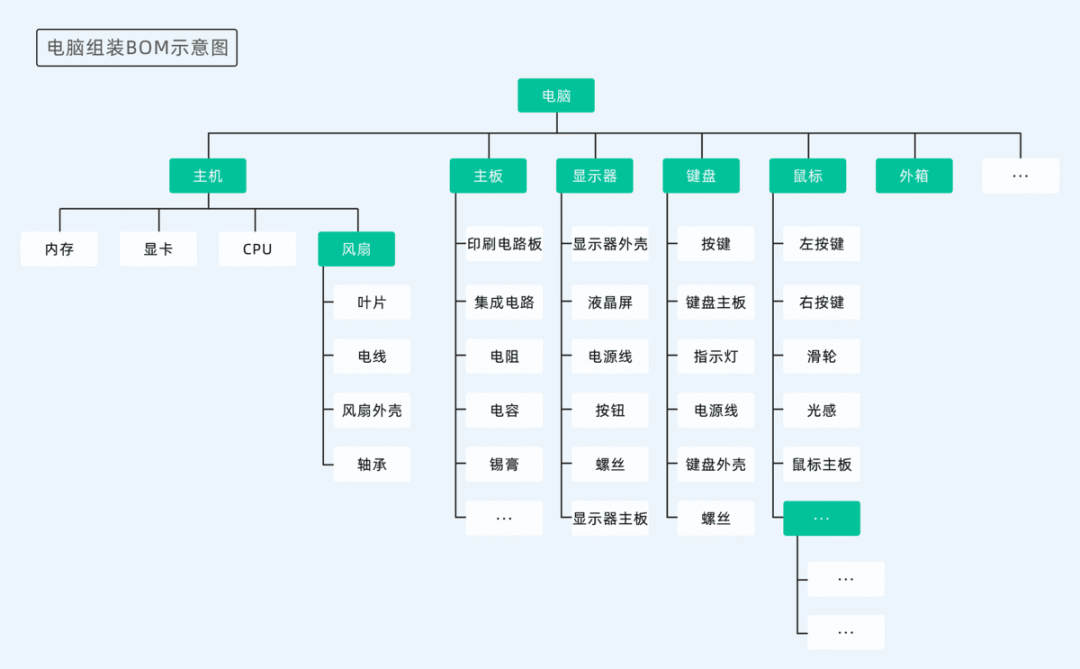

工程BOM(EBOM)——设计视角
首先是工程BOM,它是研发和设计团队在产品设计阶段使用的BOM。
工程BOM解决的是产品结构和零部件清单的问题,
也就是说,它回答的是“这件产品由哪些零件组成?”这个问题。
工程BOM的特点是:
  • 通常按照设计逻辑排列,不考虑生产顺序;
  • 关注零件的规格、型号、材质,而不是加工或装配顺序;
核心用途是让研发和设计团队明确产品结构。
举个例子,设计BOM里可能写着“螺丝x10”,意思是产品需要10颗螺丝,
但不会说明在哪个工序装,也不涉及采购成本。
工程BOM关心的是产品“长什么样”,能不能组装成预期效果。

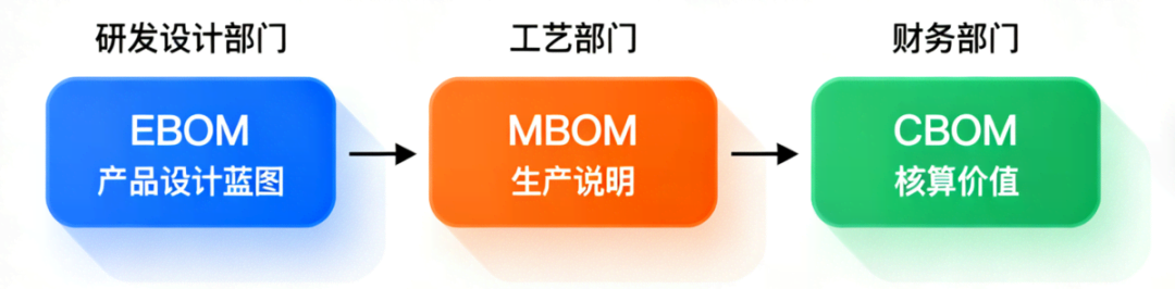

二、三套BOM的关系和协同
很多企业的问题不是BOM太多,而是没理清三套BOM的关系。
三者之间有明确的协同逻辑:
工程BOM先出来,接着转化为制造BOM,然后再衍生成成本BOM。
也就是说,设计完成后,
  • 制造BOM要把设计逻辑转化为可落地的生产逻辑,
  • 同时成本BOM要计算物料和加工费用。
  • 三者环环相扣,如果一个环节掉链子,全链路都会乱套。

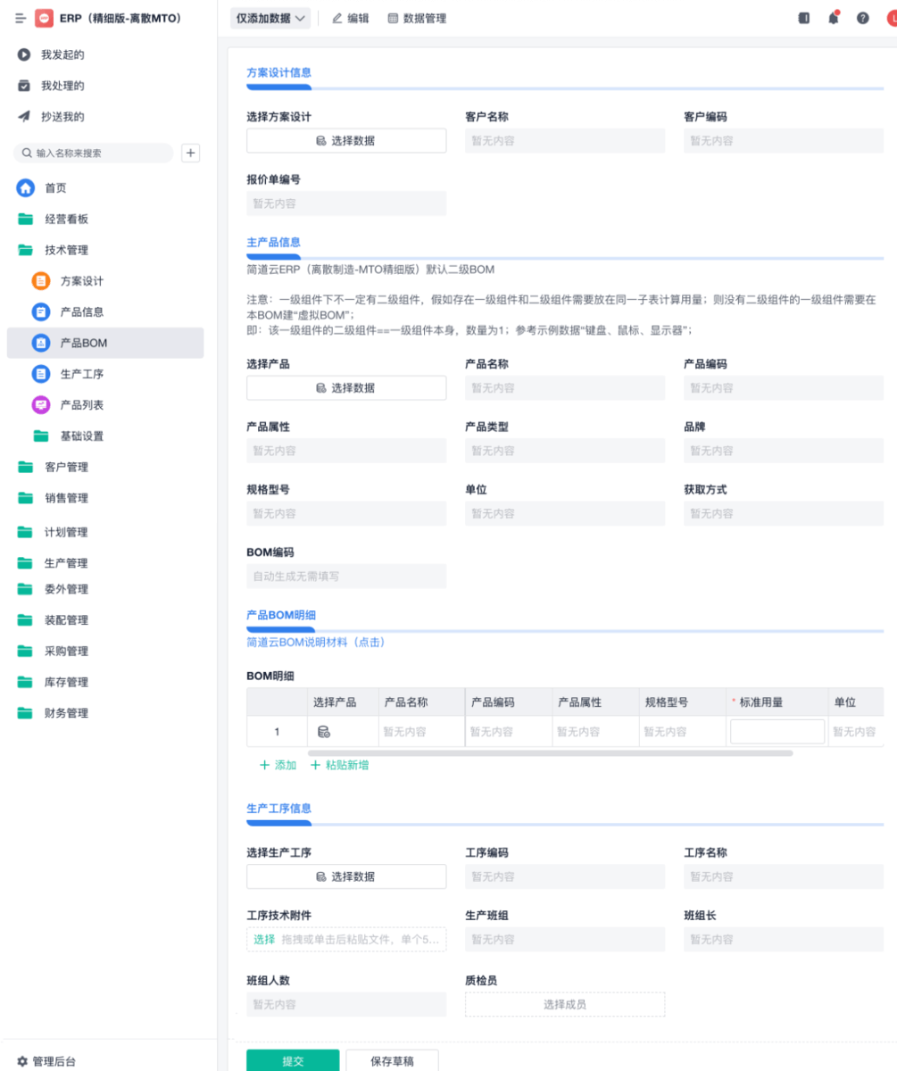

而真正能把三套BOM 串起来的核心,其实就是 ERP。
下面提到的三种ERP用法,我已经总结好了模板,点击文末阅读原文就能获取。
01 建立BOM同步机制
光明确职责还不够,还得保证三套BOM能够同步更新。
每当工程BOM有改动时,制造BOM和成本BOM也要同步更新。
现在很多企业的做法是人工通知,这容易出错。
更好的方式是借助ERP或PLM系统自动触发同步,
比如:研发改了一个零件规格,系统自动生成更新任务给生产和财务。这样既减少人为错误,也能保证数据一致性。
ERP 的价值就在于: 让三套 BOM 不再是三张独立的表,而是同一条产品主线上的不同视角。
这样无论是研发、生产还是财务, 看到的都是同一个产品,只是关注点不同。
