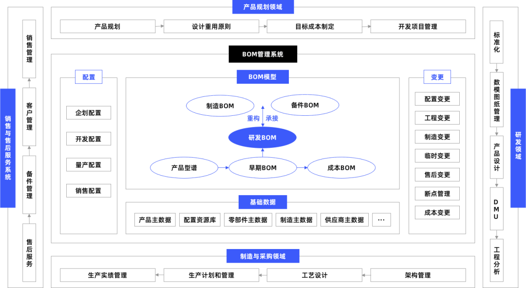

BOM的用途可分为以下7类:
1. 计划部门编制计划的依据
当公司接到订单后,计划部门便依照订单的交货日期,结合BOM及库存信息,进行订单进度评审,从而编制生产计划。
2. 采购部门采购物资的依据
根据BOM信息,采购部门可以及时、适量地采购物资,避免发生库存过剩或不足的现象,也可为采购前期准备工作节约大量的时间,使采购周期更加充裕,确保物资能够及时采购回来。另外,BOM中编码型号等相关描述详细,使得采购物资一目了然,不会发生张冠李戴的现象。
3. 物流部门发料的依据
有了BOM,物流部门直接按照BOM里的物资编码、物资数量这两项来发料即可,方便快捷,能大大提高物料保管员的工作效率和工作质量。
4. 财务部门计算成本的基础
财务部门通过BOM可以清楚计算出每项产品小总成在制造过程中所需的物料成本,从而进行成本控制,避免造成不必要的浪费。
5. 技术部门降低产品成本的参考
技术部门根据BOM对照相应的物资单价进行降本工作。譬如在后五人座台阶处用价格便宜的塑料型材来代替铝型材等。
6. 安排生产线的重要文件
从BOM中可以清晰地看出某个物资是在底盘车间装配,还是在总装车间装配,具体在哪个工位上装配,生产调度可很方便地参照BOM来安排生产。
7. 销售部门投标报价的依据
投标工作的重点是在价格,具体的产品配置对应的成本可通过BOM算出,给投标报价提供依据。

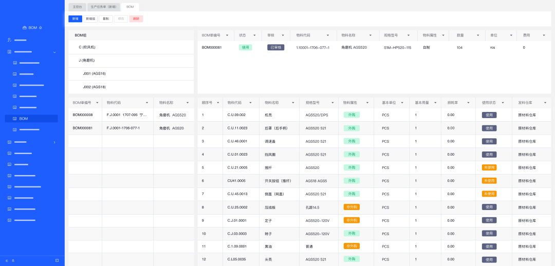

2. BOM快速导入操作步骤
  • 运行公司自制的“快速实施导入工具”。
  • 按工具提供的物料清单模版格式(包括子件型号、子件编码、子件规格、计量单位、基本用量等),维护好需要导入ERP系统的物料清单。
  • 设置好已完成的物料清单路径,进行物料清单导入。
  • 导入物料清单出错时,进入“错误日志列表”,查看错误原因,并进入物料清单修改相应错误,直至将所有BOM全部导入ERP。
