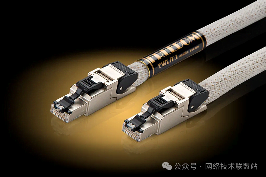

2. 屏蔽方式
例如:
  • • UTP(无屏蔽)
  • • FTP(单层铝箔屏蔽)
  • • SFTP(编织+铝箔)
  • • F/UTP、U/FTP(ISO 新命名体系)

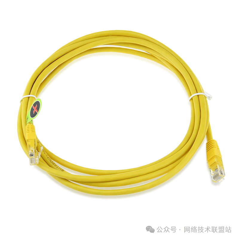

1. 超五类(Cat5e)
  • • 带宽:100MHz
  • • 实测可支持:1Gbps
  • • 常见用途:家用宽带、普通办公室
  • • 是否够用:对普通家庭而言完全够用
虽然 Cat5e 已经很“老”,但它依旧占据大量市场。原因很简单:
成本低 + 效果稳定 + 支持千兆
但不适合万兆,因为带宽太低。

4. 七类(Cat7)
  • • 带宽:600MHz
  • • 实测可达:10G
  • • 标准接口:GG45 / TERA(非 RJ45)
  • • 屏蔽要求:必须屏蔽
听上去强得离谱,但问题是:
  • • RJ45 不支持七类全部性能
  • • 设备端口很少
  • • 成本高
  • • 施工难度高
因此很多工程师普遍认为:七类不如 Cat6A 实用。

2. 跳线(Patch Cord)
连接交换机、电脑、AP 的网线
特点:多股软芯
优点:柔软、抗弯折
长度一般为 0.5 ~ 3 米
