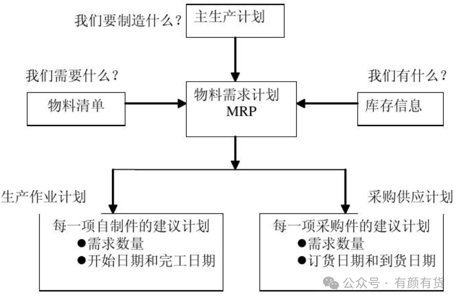

三、MRP逻辑与流程
MRP可以帮助企业摆脱传统的生产管理方式,其处理逻辑如下:
主要帮助管理者理清以下问题:
  1. 生产什么?生产多少?
  2. 生产需要用到什么原材料?
  3. 目前已有哪些物料?
  4. 还缺什么物料?
因此,在进行MRP计算前,系统中必须对应输入以下数据:
  • 主生产计划:指出在某一计划时间段内应生产出各种产品和备件。

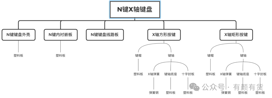

  • 物料清单(BOM):是产品结构的技术性描述文件,它表明了产品组件、子件、零件直到原材料之间的结构关系,以及每个组装件所需要的各下属部件的数量,物料清单是一种树形结构。(BOM是MRP的基础,如果BOM表有误,则所有物料需求都会不正确。)这里展示一个某产品BOM结构示意图:
  • 库存数据:反映每个物料类目现有库存量和计划接受量。采用MRP最终目的还是要将物料需求与仓库的库存相结合。

问题一:BOM不准
BOM是MRP运行的基础:需求录入了ERP系统了,系统打开BOM,一层层判断有没有库存;没有的话驱动供应链来生产、采购。所以说,MRP能否运行,直接取决于BOM的准确与否。
在企业里,BOM早已不只是个物料清单的概念,而是一个跨领域、跨专业的管理体系,是制造业信息化系统中核心的基础数据。它持续整个产品生命周期,涉及了几乎所有的职能部门,贯穿销售、研发、工艺、计划、制造、采购、仓储、物流、财务、售后等整个供应链,是将这些环节联系在一起的纽带。对于BOM来说,唯一不变的就是变化。在纷繁复杂的变化中, BOM的准确度很难维持。
常见的BOM数据错误有:
  • 零件属性错误,如图号、版本、单位等标识信息有误;
  • 零件数量错误,如BOM中某一级或下级零部件数量不准确;
  • 配置不一致,如市场配置表、工程配置与生产配置三者不符;
  • 采购状态错误,如因货源问题导致的BOM数据偏差;
  • 工位信息错误,如系统工位与实际组装位置不匹配;
  • 等等...
这只是众多BOM错误中的几种,详细信息可以参考网上的《如何提升BOM的准确率》一文,那里有个冗长的清单,让人不由得感慨“凡是有可能发生的问题,都会发生”在BOM上。
更糟糕的问题呢,就是根本没有BOM,或者BOM在一堆一堆的Excel表格中。这在信息化程度低的企业很常见,因为这就是他们传统的操作方式。或者说,有了信息系统,BOM也放进去了,BOM不准确的问题也发现了,但很难在ERP系统里修改,比如BOM的变更要遵循变更流程,公司越大,这些流程就越复杂、越慢,客观上导致员工在系统外操作,结果是BOM的“账实不符”。
要解决BOM的准确度问题,就离不开研发人员。在任何公司,研发都是最忙的一帮人,虽然是BOM的主要责任人,但多数是以开发新产品为主,又能有多少时间来维护BOM呢?况且,那么多的产品,那么多的BOM,投入资源把一些作准了,另一些没有,那还是不行啊。这就陷入没有能力全部解决,但部分解决又没法解决问题的窘境。
于是,日积月累,BOM就越来越不可信,最后就变成谁也没法对付的大问题。BOM不可靠,就如同地基不坚实,作为建在上面的房子,MRP自然是没法运作了。
