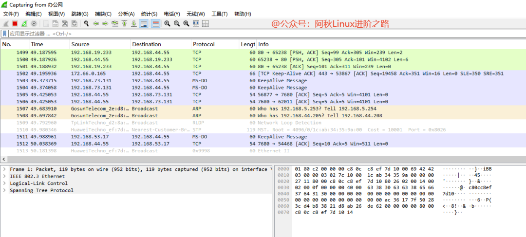

以下基于whireshark抓包工具抓对应的FTP包及SFTP进行分析。
(一)对FTP进行抓包分析
1.打开whireshark抓包工具,选择对应网卡,即可开始抓包,如下图所示:

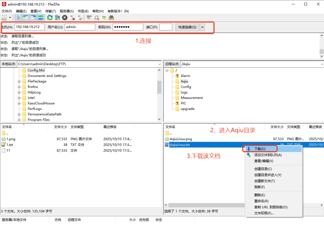

2.FileZilla Client客户端终端中,输入FTP相关信息后,进行连接,点开FTP服务器相关文件目录,下载文件等一系列操作,如下所示:

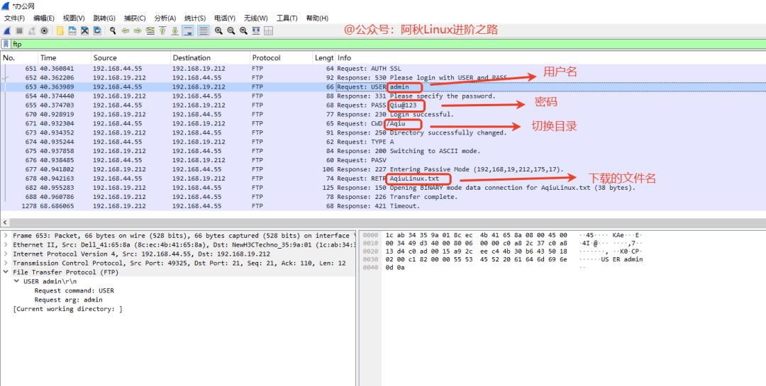

3.停止抓包,过滤FTP数据包,如下图所示:
这里清晰地看到 FTP 的整个会话过程:
  • USER username:明文用户名。
  • PASS password:明文密码(这是 FTP 极不安全的铁证)。
  • PORT 或 PASV:建立数据连接的命令。
  • RETR filename.txt:下载文件的命令。
  • STOR filename.txt:上传文件的命令。

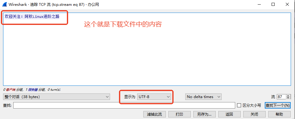

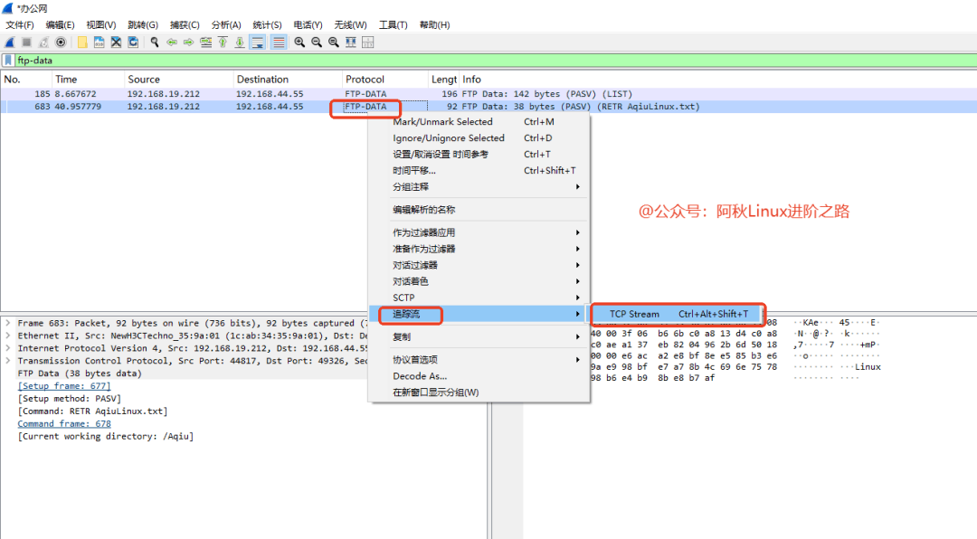

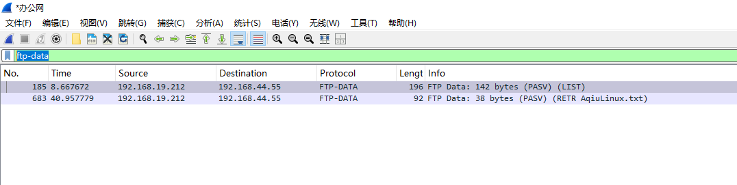

4.解析FTP数据包,看看下载文件内容是什么
在 Wireshark 的显示过滤器栏中,输入ftp-data 并回车。会看到一系列数据包,协议显示为 FTP-DATA。这些包里面就承载着实际的文件内容。
右键单击任意一个 FTP-DATA 数据包 -> Follow -> TCP Stream。
  1. 此时,Wireshark 会打开一个新窗口,重组并显示整个 TCP 连接中传输的原始数据。
    • 如果传输的是 文本文件(如 .txt, .html, .csv, 源代码等),你将直接看到文件的完整可读内容。
    • 如果传输的是 二进制文件(如 .zip, .exe, .jpg 等),你会看到一堆乱码,但这正是该文件的二进制内容。你可以将其另存为原始文件。此时也可以得到对应的完整内容。

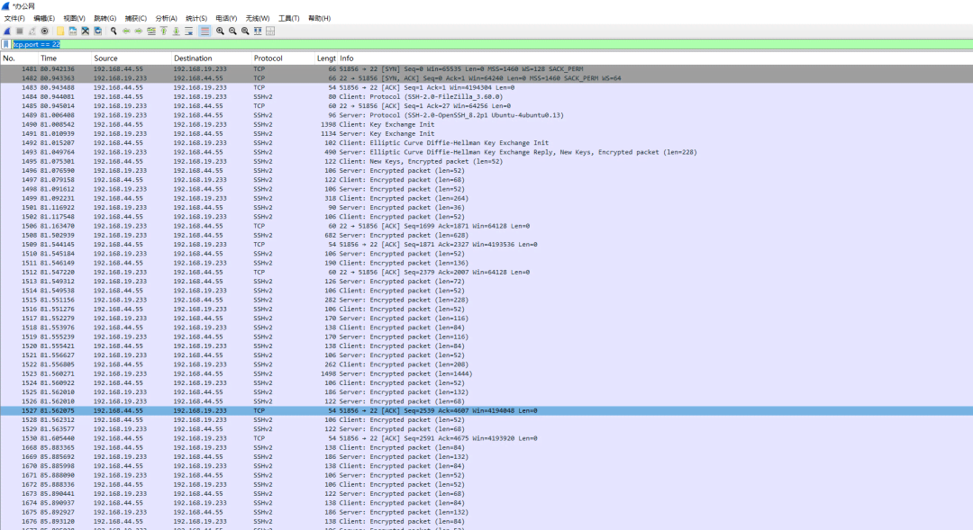

(二)对SFTP进行抓包分析
1.跟抓FTP包过程一样,做相关操作后停止抓包后。
经tcp.port == 22 过滤,得到如下数据包:
整个过程可以分解为以下几个关键阶段:
阶段一:TCP 三次握手
首先是标准的 TCP 三次握手([SYN], [SYN, ACK], [ACK]),建立基础连接。
阶段二:SSH 协议版本协商
客户端和服务器交换它们支持的 SSH 协议版本。数据包标识为 SSH: Client Protocol 和 SSH: Server Protocol。
阶段三:密钥交换和算法协商(最关键的阶段)
这是建立安全通道的核心。数据包标识为 SSH: Key Exchange Init。
  • 密钥交换算法:双方协商用于安全生成共享密钥的算法(如 diffie-hellman-group14-sha1)。
  • 加密算法:协商后续通信使用的对称加密算法(如 aes128-ctr, aes256-gcm)。
  • MAC 算法:协商用于数据完整性校验的算法。
  • 压缩算法:协商是否启用压缩。
在此阶段,所有通信仍然是明文的,因为加密通道尚未建立。你可以在这个阶段的包中看到协商的算法列表。
阶段四:用户认证
数据包标识为 SSH: Client Authentication Request。
  • 在此之后,所有通信都开始使用阶段三协商好的密钥进行加密。
  • 你无法看到认证方式(是密码还是公钥)的具体内容,更看不到密码本身。
  • 服务器返回 SSH: Authentication Success 或失败信息,但这些结果也是加密的。
阶段五:SFTP 会话(完全加密)
在 SSH 连接建立后,客户端会启动一个 SFTP 子系统。你会看到:
  • SSH: Client Channel Open / SSH: Server Channel Open
  • SSH: Client Channel Data / SSH: Server Channel Data
这就是 SFTP 通信发生的地方! 所有 SFTP 命令(如 OPEN, READ, WRITE, STAT)和传输的文件数据,都作为 “Channel Data” 在加密的 SSH 连接中传输。

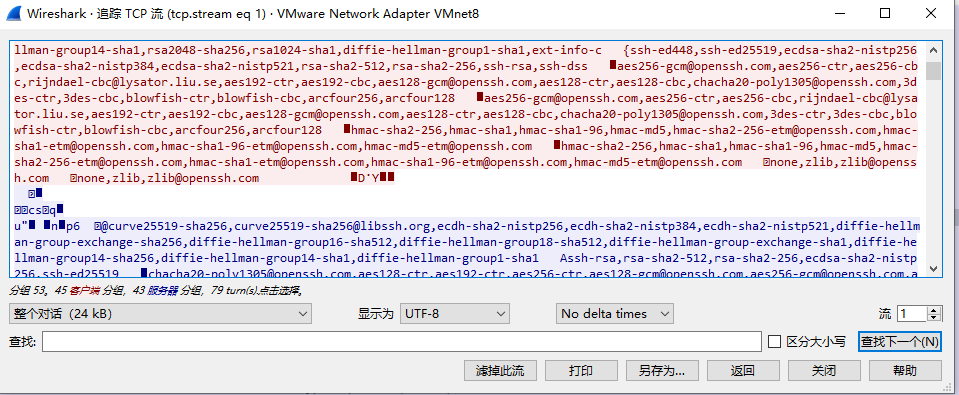

2.尝试解析SFTP数据包
在任何一个 SSH: Encrypted packet 或 SSH: Channel Data 数据包上右键,选择 Follow -> TCP Stream。
你会发现,与 FTP 分析时不同,这里显示的全是乱码。
为什么是乱码?
因为这些数据已经被 SSH 协议使用强大的加密算法(如 AES)加密了。没有服务器的私钥或会话密钥,Wireshark 或任何第三方都无法解密这些内容。
